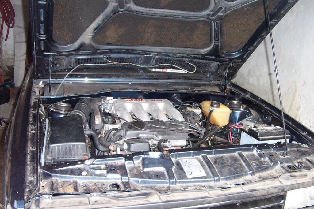

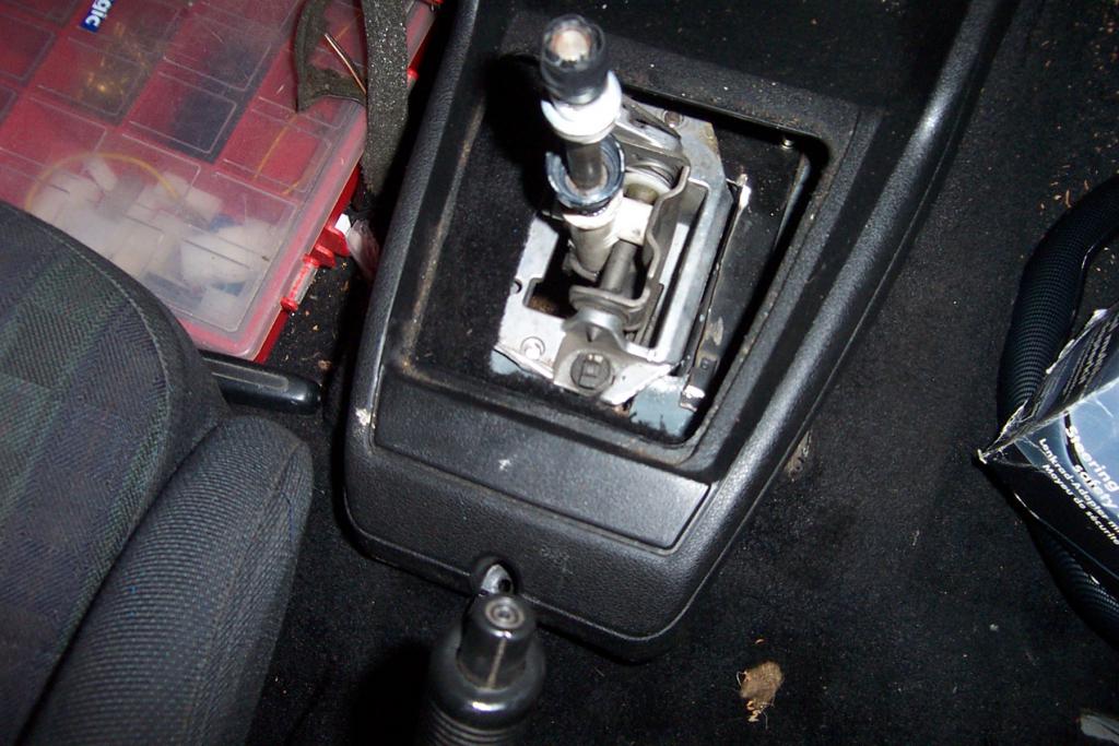

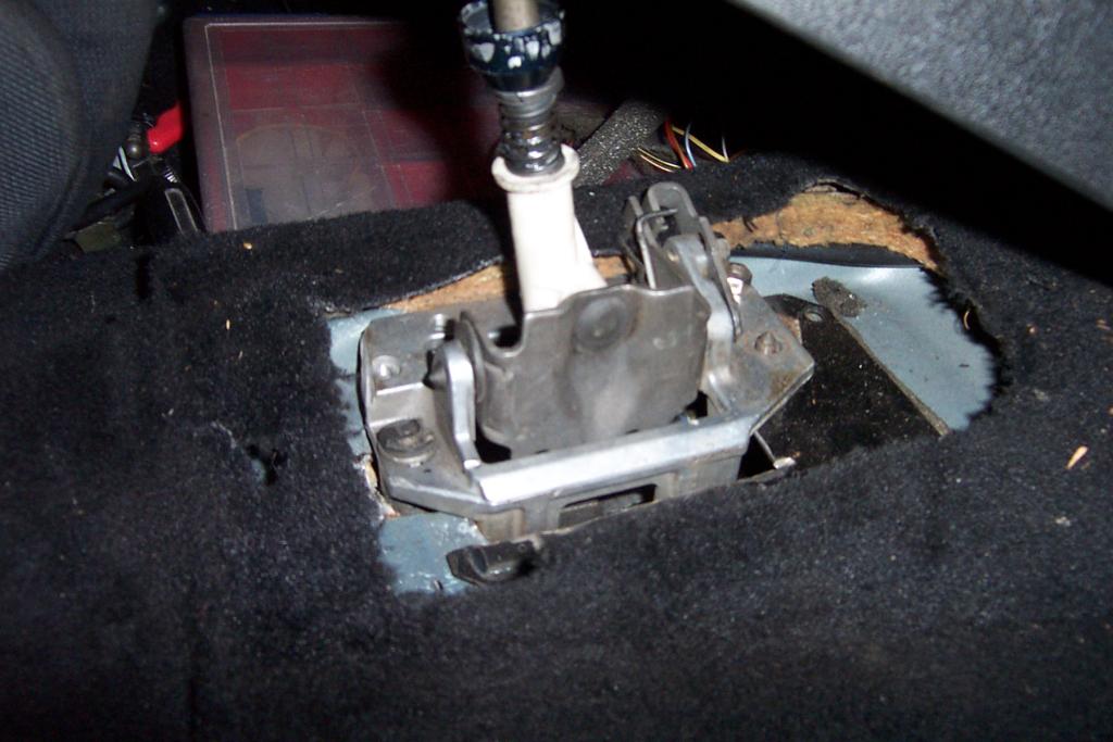

hab mal ein paar Fotos gschossen weil ich eh noch auf´n Anlasser wart:
interessant ist für manchen vielleicht die Seilzugschaltung, die Seile laufen bei mir unten im Tunnel

cekey hat geschrieben:interessant ist für manchen vielleicht die Seilzugschaltung, die Seile laufen bei mir unten im Tunnel
Ja, durchaus. :thumb:
Hast du deinen Kabelbaum selber zusammengestrickt? Bei mir macht der JH komische Geräusche, jetzt hab ich mir auch nen Ibiza ABF geholt und mach mir noch nen Kopf über die Verkabelung und den hinteren Getriebehalter. Aber tatsächlich is halt immernoch der JH drin und bringt mich jeden Tag zur Arbeit. :hihi:

sieht doch schonmal ganz gut aus die Sache !! Aber warum hasten die schönen seltenen GTX sitze gegen sone hässlichen Dinger getauscht???
Was isn das was so Blau schimmert auf'm 8 Bild ,oder täuscht das???
Gruss samir

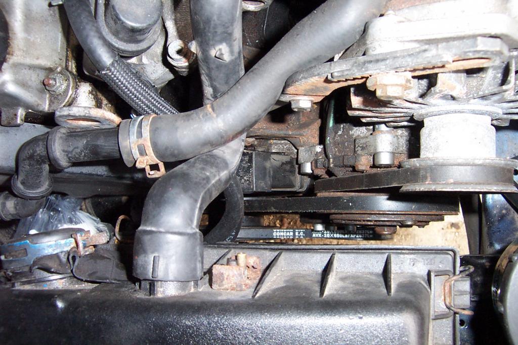

Hast Du die Ölkühlerleitungen noch woanders befestigt? Falls nicht, bastel dir am besten nen Halter mit Schlauchschellen. Kabelbinder fand der Tüver bei mir gar nicht gut :D

Zum Kabelbaum: selbst gestrickt
aus nem ABF und nem Jh und einigen Steckern
Motorkabelbaum ist ABF, Wischer ist Jh, div Kleinigkeiten sind doppelt (z.b. Lima) weil der Schiri 2 Kabelbäume hat

Zu den Ölkühlerleitungen:
Hab keinen Ölkühler, wirst die Servoleitungen gsehn haben
und die hängen am Anlasser an nem Bügel, der war bei den Bildern nicht drin
gesichert aber alles mit Kabelbindern
