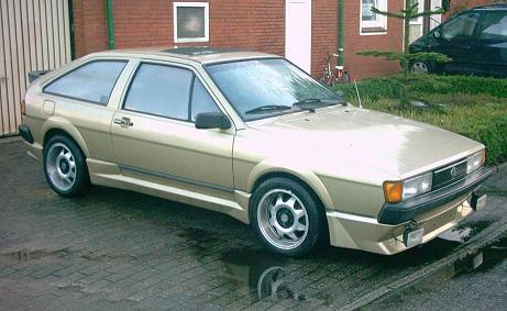

könnten die restlichen Nummern was mit dem Kamei Spoilersatz zu tun haben, den ich habe?
Lacknummer L98E war also mal platindiamant metallic = hellgold
demnach müsste er mal so ausgesehen haben...
Der Dateianhang 84_GTX_mittel.JPG existiert nicht mehr.

da gefällt mir weiß doch wesentlich besser...
