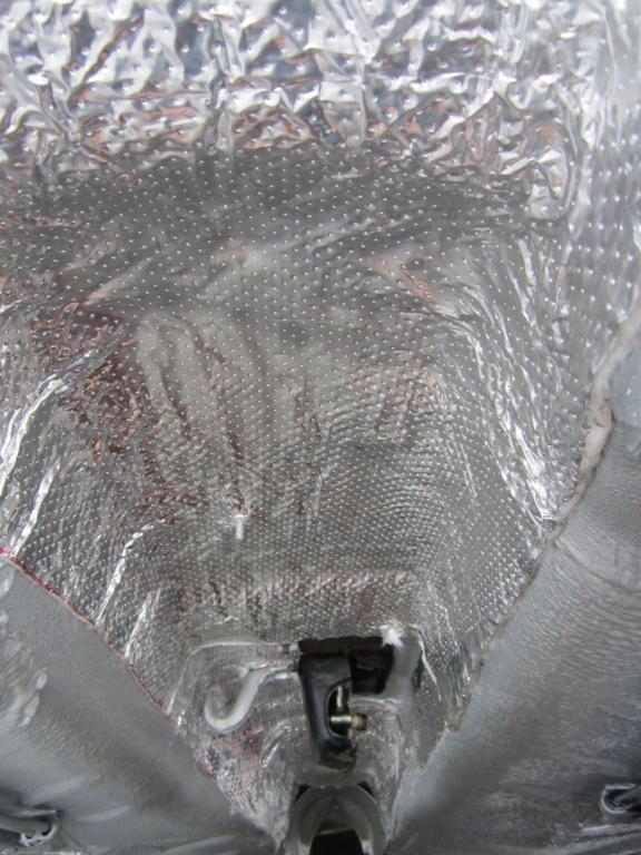

Hallo.
So , Wetter gut - alles gut.
Hier mal die Lackierten kleinteile der Servo usw.
Da meine alte GTI Karosse hinter dem Fächerkrümmer so aussah wunderte ich mich nicht mehr über die Hitze im Auto , wenn ich es mal richtig hab krachen lassen.
Damit das an der neuen Karosse nicht passiert , habe ich es mal mit einer Kat. Isolierung versucht zu dämmen.
Ob das auf dauer was bringt werde ich ja sehen.
Der Tunnel wird auch noch damit ausgekleidet. Angeblich soll es ja über 700°C aushalten. Ob das stimmt ??? Wir werden sehen.

Hallo.
So, nun ist die Isolierung des Motorraums sowie des Tunnels abgeschlossen.
Hat einer von euch auch solche Hitzeschutzmatten in 5mm Stärke verbaut und kann eine Aussage über deren Haltbarkeit machen ??
Gruß Aki
