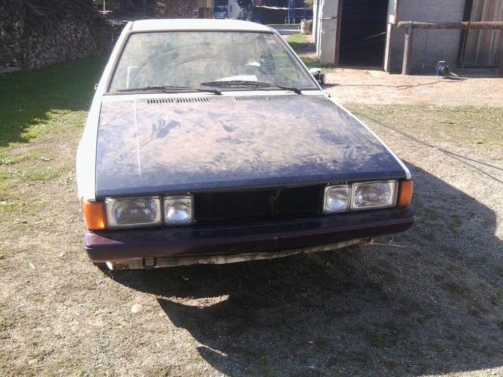

Hallo leute heiße Kevin komme aus Boos bei Memmingen, lerne KFZ-Mechatroniker (3. Ausbildungsjahr) , habe letztes Jahr im September ein weißen Scirocco Scala gesenkt bekommen bzw gerettet, der Scirocco stand 7 Jahre drausen unter einen schlechten vordach.
in der scheune wo der Scirocco auf denn Bilder drin steht in der steht habe ich alles an ihn gemacht.

kurz vor dem Winter noch die erste große Säuberung mit dem Dampfstrahler

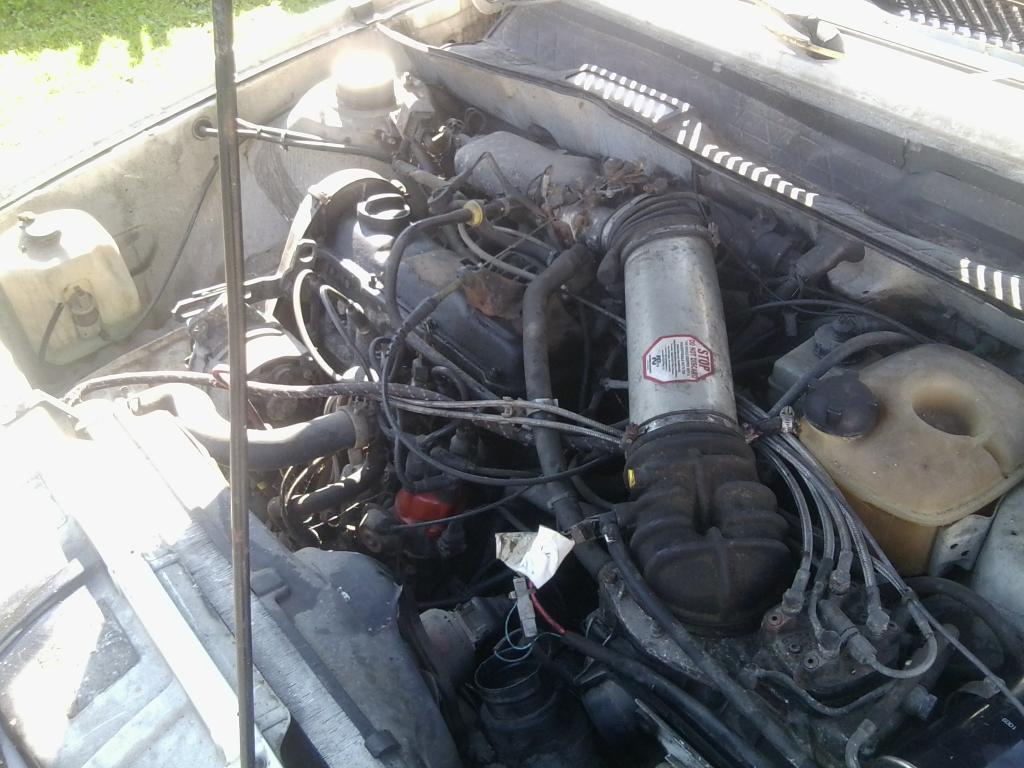

Nun was ich schon alles bis heute an ihn gemacht habe :
-Unfallschaden vorne instand gesetzt (Schloss träger heraus gezogen, gerade geklopft und entrostet)
- Scheinwerfer rep. (rechts Halterung Hauptscheinwerfer instand gesetzt, Fernscheinwerferglas geklebt, links blinker Halterung an Scheinwerferplatte an genietet.
-Defektes Lenkrad schloss durch gebrauchtes ersetzt (alle anderen Schlösser an Zündschloss angepasst)(Kompletter Schlosssatz bei eBay für 25.50€.)
-Dach ausgebeult
- Batterie eingebaut (erster Motorstart 19.09.2011, Batterie gekauft bei Autoverwertung Lorenz MN)
- Kraftstoffilter erneuert
- Tankgeber mit Vorförderpumpe getauscht, vom GT2
- Kunststoff Sitzgleitstücke erneuert
- Lenkrad durch gebrauchtes ersetzt, Lederlenkrad vom GT2
- Komplette außen Reinigung mit dem Dampfstrahler
- Innenraum mit Staubsauger heraus gesaugt und mit Putzmittel gereinigt

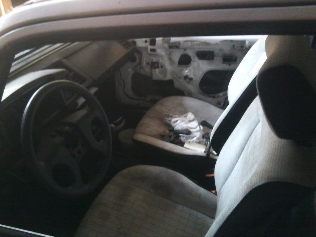

- Sitze durch gebrauchte ersetzt und mit Sitzschonbezüge bezogen
- Rücksitzbank mit Sitzschonbezug bezogen und eingebaut
- Hutablage vom Schlachter montiert
- Spiegel und Türverkleidungen montiert
- Karosserie entrostet, rechts am Kotflügel geschweißt und gespachtelt
- Unterboden links am Schweller geschweißt, verkitet und mit Steinschlagschutz versehen
- Bremssattel träger entrostet und mit neuen Schrauben befestigt
- Bremsleistungen erneuert (Hinterachse und Vorderachse)
- Bremsschläuche komplett erneuert
- Bremse vorne montiert, hinten gangbar gemacht und Radbremszylinder ern.
- Bremse komplett entlüftet mit neuer Bremsflüssigkeit
- Ventildeckeldichtung ersetzt, neuer Keilriemen, Kühlwasser gewechselt.
- Krümmer Dichtungen ern. Oberer bolzen 1. Und 2. Zylinder war gebrochen aus gebohrt und mit helicol Einsätze rep.
- ESD vom 1,6l mit 16V blende montiert
- Auspuffgummis ern.
- Ansaugkrümmer Dichtung ern.
- Stecker Kontakte mit kontaktspray behandelt
- Schalttafeleinsatz getauscht, Golf 2 16V Tacho bis 260km/h und Drehzahlmesser bis 8000
-Hinterachse mit neuen Muttern und scheiben an Karosserie befestigt
-Zahnriemen mit Spannrolle, Thermostatt und Thermostattflansch ern.
-Öl kühler ersetzt durch gebrauchten.
- Getriebesimmering ern. Rechts
- Deckel im Differenzialflansch links ern.
- Querlenkerstrebe entrostet mit Hammerite gestrichen und montiert
- TÜV und Eintragung von ATS CUP Felgen 7x15 ET 20 Typ 7056, am 29.3 2012 beim KÜS
-Angemeldet am 2.4.2012
- der 3. Keilriemen bereits verbaut
