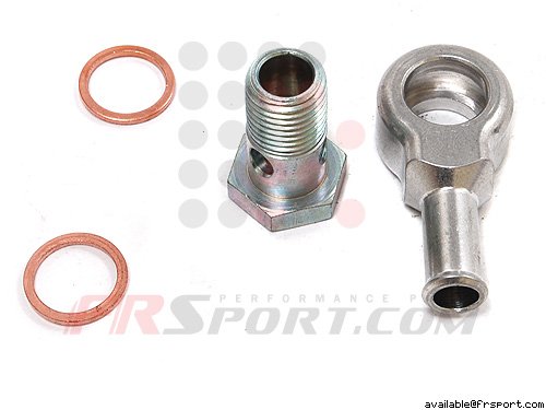

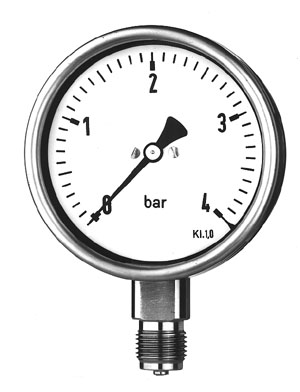

Du bastelst dir aus einem Manometer h einem stück schlauch und aus diesem teil ein Messgerät. Dann schließt du das anstatt einer der 4 Benzinleitungen an.

Wenn du das einmalig machen möchtest, kannst du zum nächsten Bosch Dienst fahren. Die haben so ein Messgerät.
