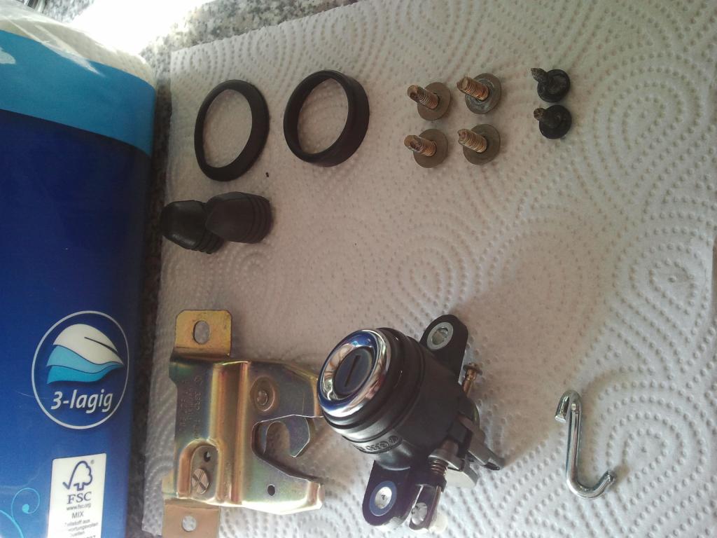

ich habe folgendes Problem, habe meine Rocco mit defektem Heckklappenschloss gekauft und gestern wollt ich ein neues einbauen
( altes Schloss- Nase abgebrochen ) und mein eigentliches Problem mir fehlt die Verbindungsstange vom Schloss zur Entriegelung !
Laut Eddi ist es diese Nummer 533 827 515 C, war eben beim freundlichen, aber das Teil ist nicht mehr lieferbar ! :-(
Ich könnte mir eine Stange selbst biegen nur habe ich dazu weder Massangaben noch eine Zeichnung / Bilder..............
wer kann mir da weiterhelfen !?

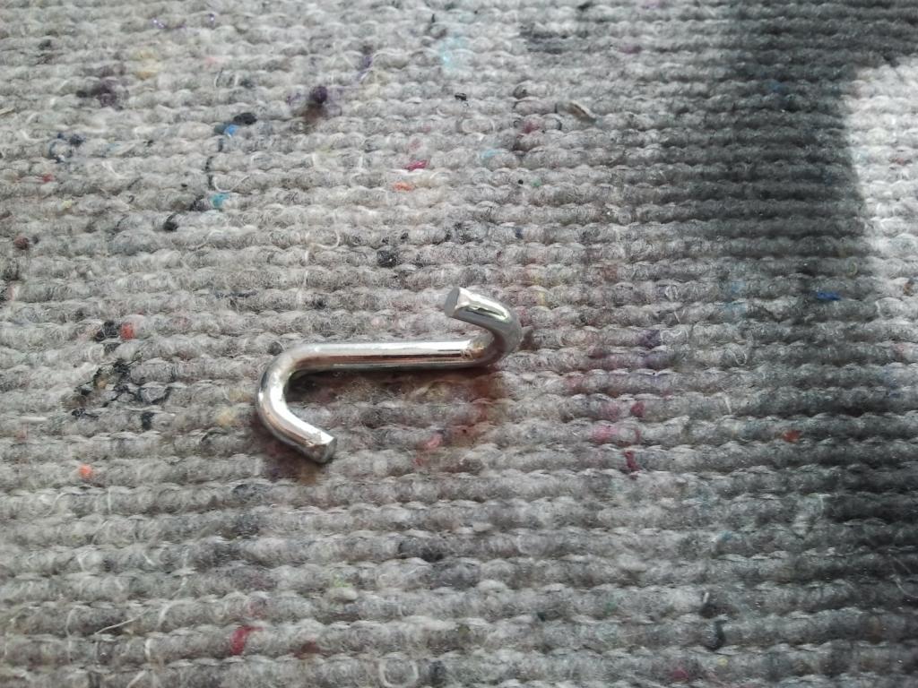

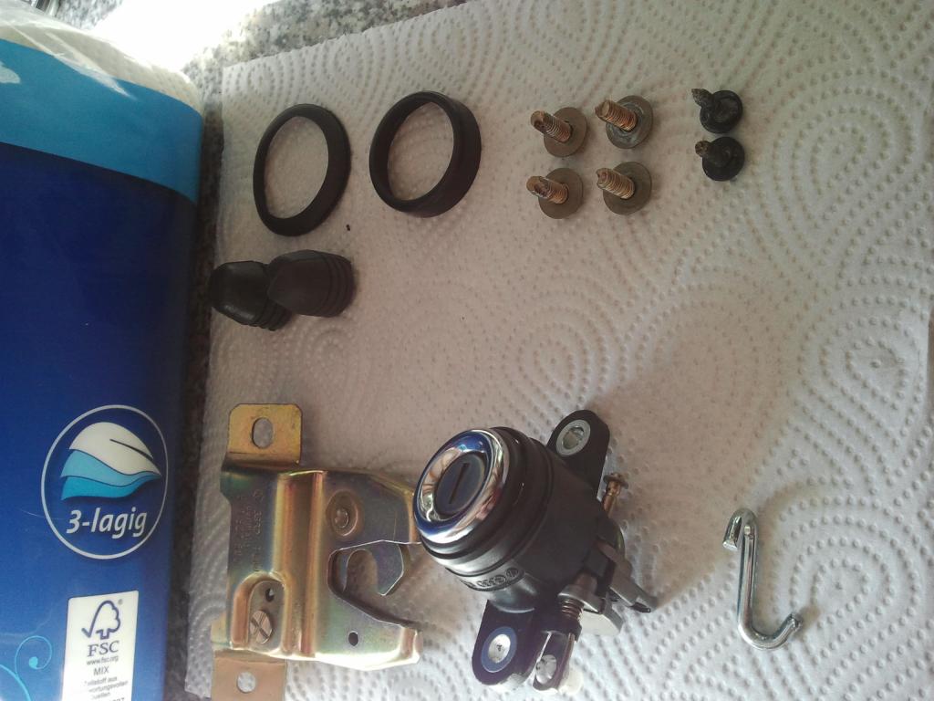

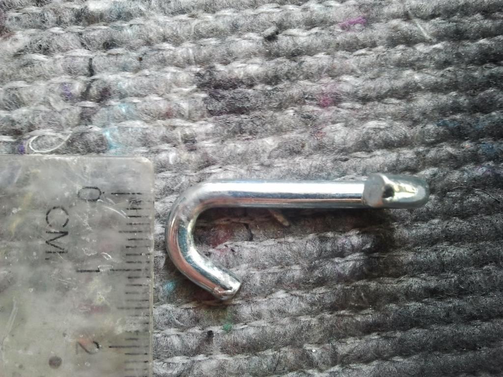

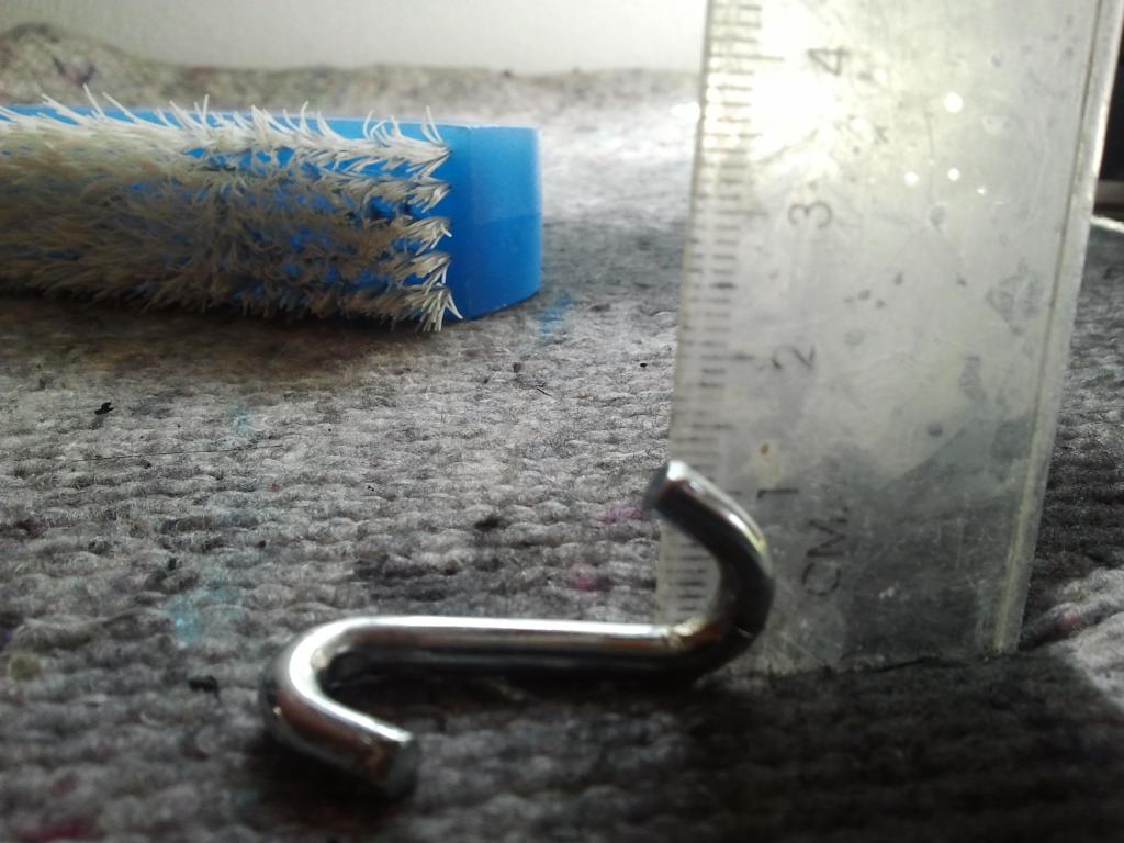

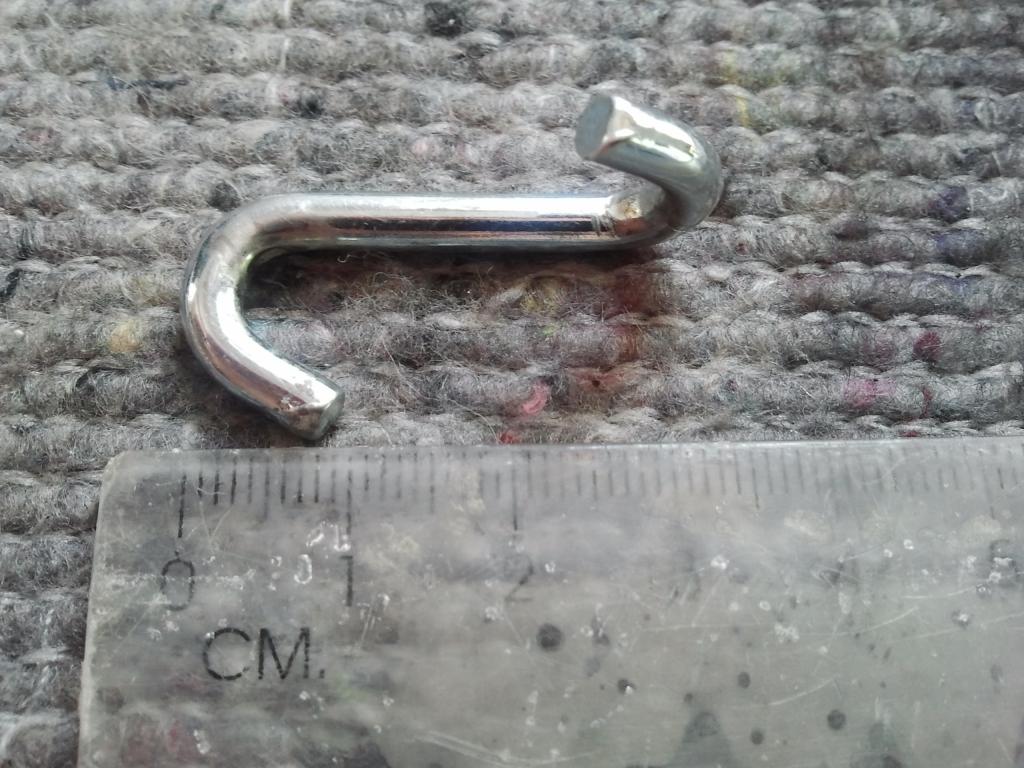

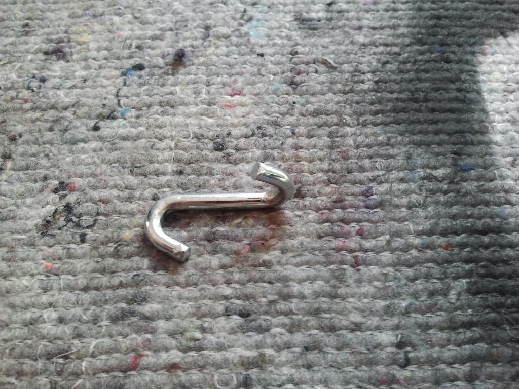

Meiki
AW: Suche Bilder / Zeichnungen vom Betätigungshebel des Heckklappenschlosses
Beitrag von Meiki »
Gesamtlänge 35mm Drahtstärke 4mm , die Haken 16mm Gesamtbreite aussen und 90° verdreht. Hab gerade einen zur Hand. Er hat noch zwei Nasen die sind auf den Bildern nicht sichtbar.

@Meiki
Vielen vielen Dank, das ist das was ich gesucht habe....................hat sogar ohne Probs geklappt............Schloss funzt wieder !!!
