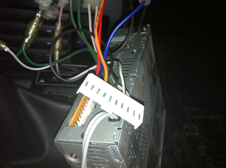

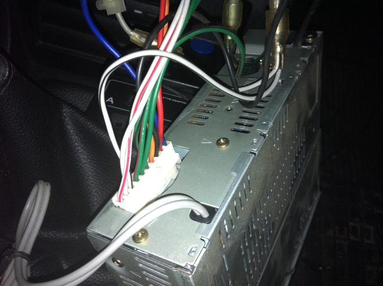

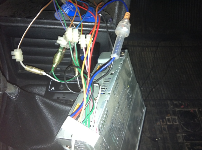

ich bin seit einigen Tagen stolzer Besitzer eines Scirocco GT2.
Bis jetzt bin ich sehr zufrieden mit dme auto bis auf eine klinigkeit.
Es ist noch das alte Radio verbaut. Dies wollte ich durch mein neues Radio ersetzen, aber leider passen die Stecker nicht überein. Daraufhin habe ich im Internet recherchiert und bin nirgends auf diesen Stecker gestoßen. Der Stecker hat 10 Adern und diese sind alle in einer Reihe. Kann mir jemand sagen was für ein Stecker das ist und woher ich ein Adapterkabel dafür bekomme? Ich hoffe ihr könnt mir helfen.

Was für ein Radio ist denn verbaut? Sieht auf den Bildern auch schon verbastelt/geändert aus.
Evtl. wird's dann nur die Möglichkeit geben die/den Stecker neu zu belegen. (sieht bei dir aber einfach aus, da an den Versorgungskabeln mit Lüsterklemmen gearbeitet wurde.
Möglichkeit wäre dann:
1. normale ISO-Anschlüsse kaufen (hab meine z.b. bei mindfactory.de gekauft)
2. alten Radiostecker an den Lüsterklemmen abschrauben
3. ISO-Stecker nach ISO-Belegung (steht als Hilfe auch auf der Stecker-Verpackung und auf den Steckern selber)
4. Pioneer-Adapter für ISO-Stecker anstecken
5. Radio anschließen und Musik hören
So, hoffe ich konnte dir helfen.

Ganz genau! Besorg dir nen ISO Stecker und bau dir den ein! Aber bitte nicht mit Lüsterklemmen dazwischen! Benutze wenigstens sogenannte Stoßverbinder auch Quetschverbinder genannt!
Den ISO Stecker bekommste im normal Fall auch zb bei Saturn oder Media Markt.
Und dann wünsch ich dir viel Spaß mit deinem Rocco
Gruß Niko

AW: PioneerRadio Adapter
Jop genauso wirds gemacht
 . Fast alle Nachrüstradios haben die Umstecker auf Iso mit dabei, und dann ist das eine Sacke von Sekunden das umzustecken, wenn du auch den Iso-Stecker im Auto hast. Viel Erfolg.
