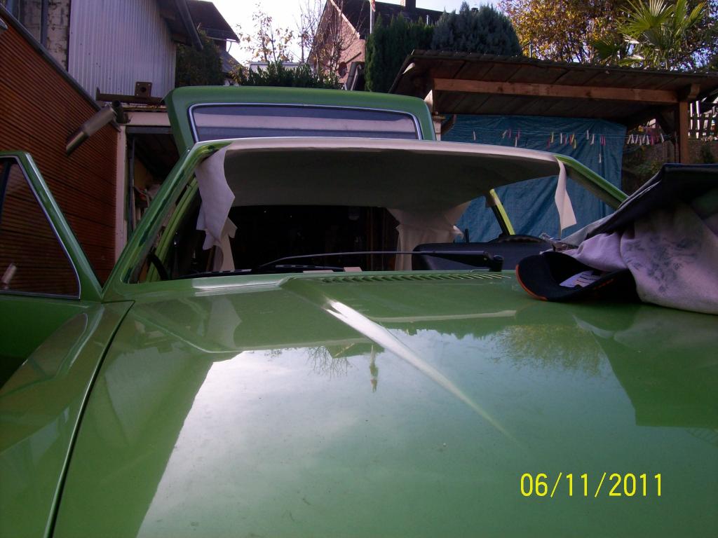

So -- hatte den alten Himmel entfernt. Zum Sattler damit und nen neuen anfertigen lassen.
Mir tips geben lassen wie und wo ich anfangen soll.
Gemacht getan.

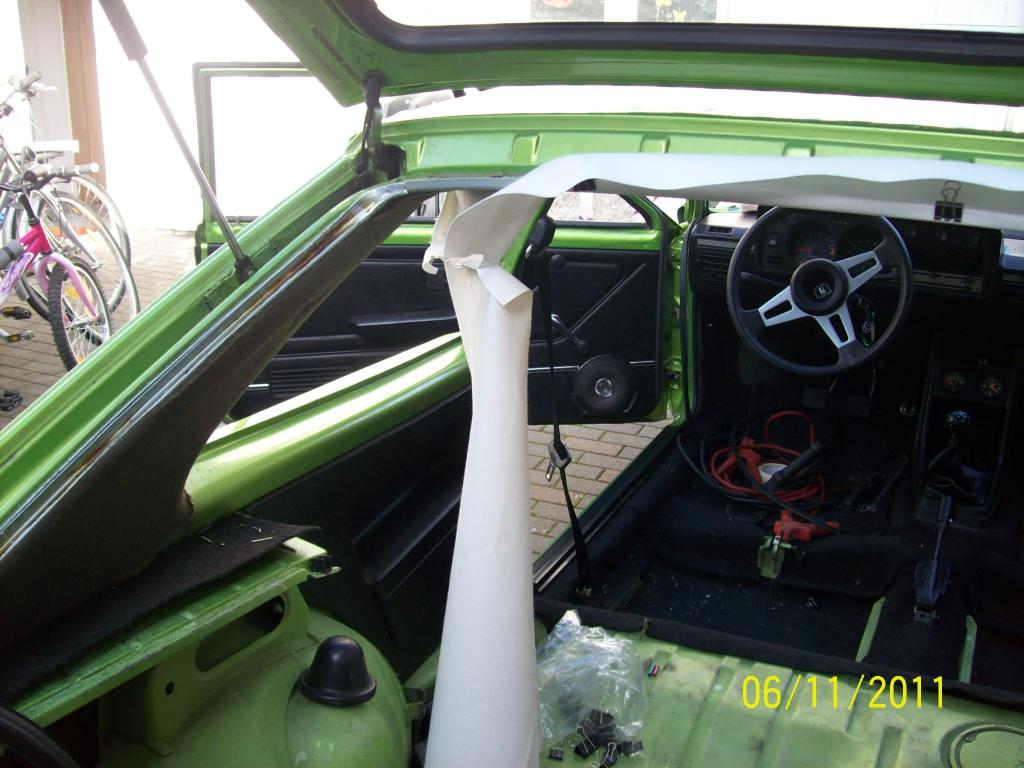

Die Stangen eingeschoben - klappt richtig gut.

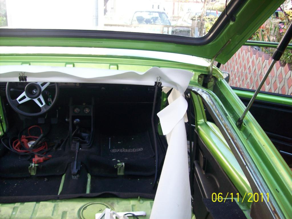

In das Fahrzeug rein und die Stangen von vorne nach hinten eingehangen. ( Mir pocht das Herz , klappt alles ? Bloß Vorsichtig arbeiten.)
Schon mal von vorne nach Hinten gespannt und mit klammern befestigt.
Sieht schon ganz gut aus. FREU !!!
Vorne schon mal angefangen den Stoff mittig der Windschutzscheibe an den Rahmen geklebt. ( Kleber und Klammern hatte mir der Sattler mitgegeben )

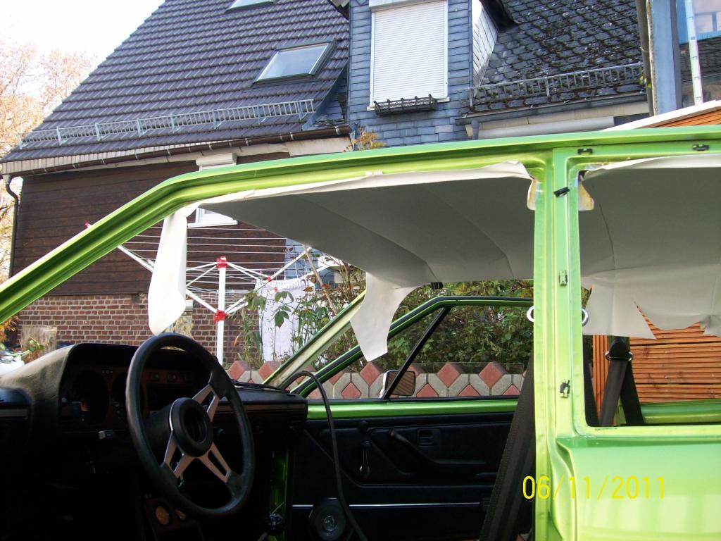

Mhm geht doch eigendlich leichter wie gedacht.
Danach seitlich an den Rahmen bis zur B Säule Gespannt und geklebt.
Dachte mir :: Das geht ja doch einfacher als gedacht ::
Habe zugesehen das keine falten entstehen und immer schön vorsichtig beim schneiden gewesen.
Sieht schon mal toll aus. Habe die Kanten danach schön sauber verklebt und mir viel Zeit gelassen.
Wie gesagt dann kamen die B Säulen -- das war dann doch ein wenig mehr Arbeit als vorrausgesehen.
Da habe ich trotz 12 Grad richtig schön geschwitzt. Falten Falten Falten.
