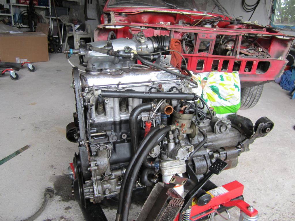

So, nun hatte ich mal etwas Zeit um etwas an meinem Projekt zu machen.
Einige werden mich für verückt erklähren , das ich meinen roten Rieger nach über 20 Jahren in meinem Besitz zerlege um aus dessen Teile die Rohkarosse auf zu bauen.
Aber da ich mir nicht vorstellen konnte , das ein Fremder jemals mit meinem Rocco durch die Gegend fährt , ist das für mich der einzig wahre weg.
Manchmal muß mann sich von der einen Liebe trennen um eine neue zu finden . So ist das leben , stillstand ist der Geistige Tod.
Nun mal ein paar Bilder.
PS : Die Rieger GFK Teile sind so heraus getrennt , das ich diese eventuell irgend wann noch einmal verwenden könnte. Mann weiß ja nie ob es mit der neuen Liebe ewig hällt. :-)

So, nun hatte ich mal etwas Zeit um an dem Projekt weiter zu machen , Teile aus dem roten ausbauen , saubermachen , selber Sandstrahlen und Grundieren.
Und wenn dann demnächst das Wetter bei uns mal was besser wird ( derzeit nur Regen und kalt ) werden die Teile in Scwarz Met. Lackiert und eingebaut.
Somit sollten Sie für die nächsten 30 Jahre halten.
Gruß Aki

Hallo.
Der Rocco soll bis auf eine dezente Tieferlegung ( 3-4 cm ) sowie den BBS Felgen mit 195/50 15er von außen Original werden.
Nur die Technik soll etwas besser werden.
Angefangen bei der Servolenkung mit Originaler Lenksäule über meinen 1,8 er PF Motor mit K-Jetronic ... , Fächerkrümmer , Gruppe A Anlage , .. halt die guten Sachen aus meinem roten ( überholt ) in den neuen .
Aber viel wichtiger ist mir die Rostvorsorge , so das er mir lange erhalten bleibt :-) ) Nach dem Lackieren kommt nur Hohlraum Fett von Mike Sander`s rein.
Deshalb wird alles gestrahlt , neu Lackiert und erst dann wieder eingebaut.
