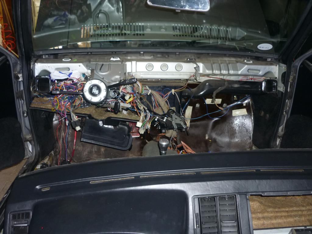

Ich hoffe mal, dass es okay ist, wenn ich mal so einen kleinen Einblick gebe, was ich mit meinem Scirocco schon so getan habe und was noch kommen wird und deswegen keinen neuen Thread aufmache.
Ich bin ihn erst mal ohne weitere Sorgen gefahren. Dann musste die Zylinderkopfdichtung gewechselt werden (scheiß Arbeit dank der kleinen Stehbolzen). Irgendwann fiel mir dann auf, dass er im Innenraum komplett nass war. Im Sciroccoforum gesucht und gesucht und dann in den Osterferien ans Werk gemacht. Auto innen komplett auseinander gebaut und siehe da, es waren 3 Stellen, die ich auch im Sciroccoforum gefunden hatte. Einmal die Scheibendichtung an der A-Säule, dann der Gebläsemotor und dann noch die Schweißnaht im Motorraum auf der Fahrerseite, wo sich die 2 Bleche überlappen. Hat man schön im Innenraum gesehen, dass an der Stelle das Wasser mal runter gelaufen ist. Also alles schön abgedichtet und wieder zusammen gesetzt. Einzig die Scheibendichtung wurde nicht gewechselt und der Regler von der Heizung bzw. der Wärme lässt sich nun bis kurz nach der Mitte regeln, weiter will er nicht. Muss also ein Fehler beim zusammen bauen passiert sein.
Was ich noch vor habe:
In den Sommerferien werden erst mal die Stoßstangen wieder ordentlich lackiert und die vordere Ausgetauscht. Zudem wird der Tankdeckel wieder in Wagenfarbe lackiert. Die Heckklappe wird vom Rost befreit und auch wieder lackiert, bekommt zudem wieder den Scirocco Schriftzug dran. Außerdem wird ein kleiner Rostpickel an der A-Säule und an der C-Säule (beides Fahrerseite) entfernt und neu lackiert. Zudem muss noch das Radlager vorne links gewechselt werden und ich werde alle Scheiben austauschen, da meine leider ziemlich zerkratzt sind.
Dies sind erst mal die Arbeiten, die dieses Jahr noch anstehen. Bilder habe ich alle mal in den Anhang getan. Kleinigkeiten sind noch, dass ich die normalen Rückleuchten gegen die mit den schwarzen Streifen getauscht habe und dass ich zur Zeit noch den Schaltknauf aus dem Golf 1 GTI suche. Der würde meiner Meinung nach gut ins Auto passen, der jetzige Schaltknauf ist in meinen Augen nicht gerade der schönste.
Ich hoffe, ich konnte euch einen kleinen Einblick gewähren. Sollte das nicht erwünscht sein, werde ich einen neuen Thread eröffnen und dort dann mal von Zeit zu Zeit ein paar aktuelle Bilder einstellen. Die Bilder wurden alle mit meinem Handy gemacht, deswegen die nicht ganz so gute Qualität.
