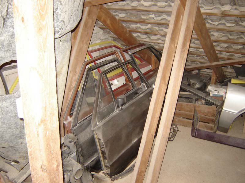

Gude - ja bei mir auf´m Dachboden :ironie: Gruss Torsten
