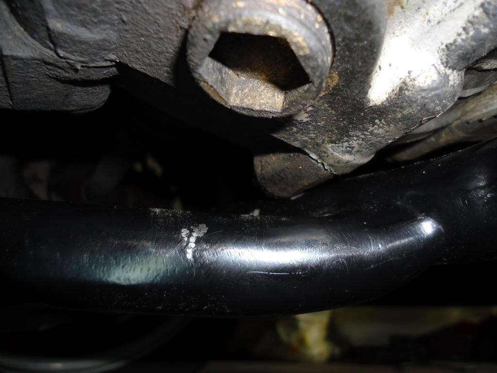

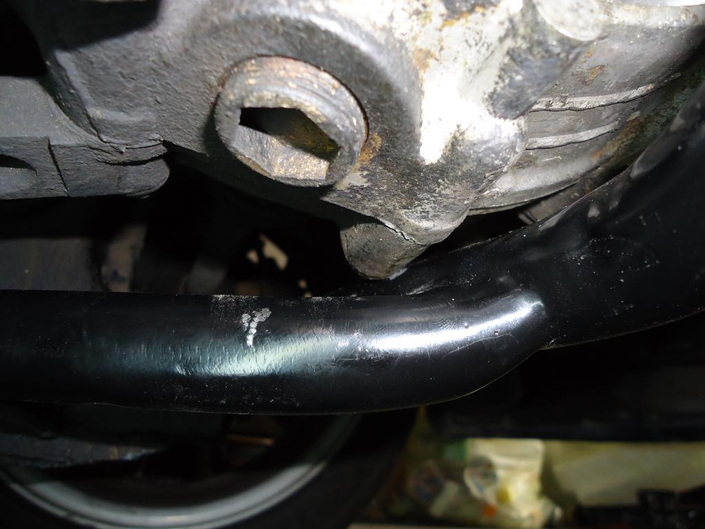

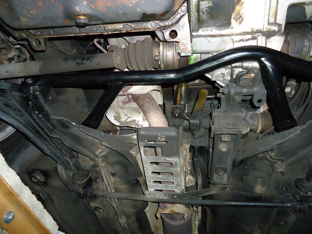

So hier mal die versprochenen Bilder:
So hab ich sie eingebaut
Hier sieht man die Stelle an der das Getriebe aufliegt

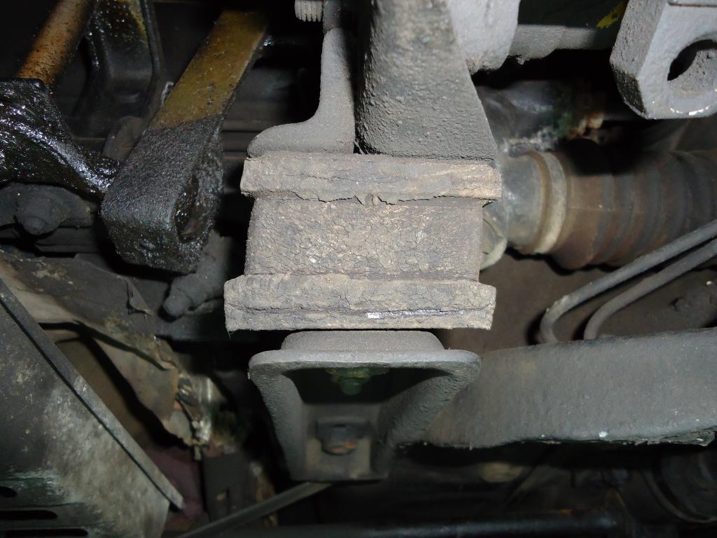

Und dieses Lager habe ich im Verdacht
Kann es sein dass der Motor und das Getriebe durch Ausgeleierte Lager einige Millimeter oder noch mehr tiefer hängt?
Würde mich über eine schnelle Antwort freuen, dann könnte ich evtl heute noch Teile ordern!
Gruß Domi

sokkkken hat geschrieben: Kann es sein dass der Motor und das Getriebe durch Ausgeleierte Lager einige Millimeter oder noch mehr tiefer hängt?
Gruß Domi
Hi,
ja dem ist so. BTW, was für einen Motor hast du? Bei VW gibst die 16V lager nicht mehr, die leifern einfach die 8V, die die Last nicht tragen können. Ich empfehle da gerne "Claus von Essen". :-)
