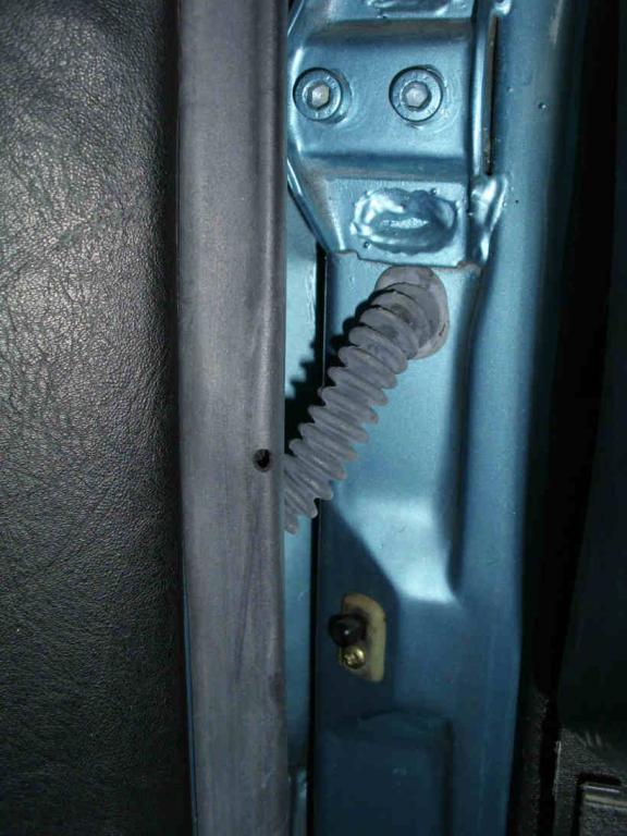

Vor dem Problem stand ich auch schon in den späten 80igern :-) ) Damals Neue gekauft und in 92 oder 93 waren die Dinger schon wieder kaputt. Da hatte ich die Faxen dick und seit fast 20 Jahren sieht das nun so aus.
Wenn es nicht 100% original sein soll, denk ich, ist das akzeptabel. Leider weiß ich nicht mehr aus welchem VW ich die Dinger habe, evtl. von der Heckklappe eines Golf II.
Gunther

Sieht doch gut aus . Steht zufällig noch eine Teilenummer drauf? gruß

Hab mal für dich nachgeschaut :lupe: und es ist bei Aus- und Einbau sogar ganz geblieben :grins:
867 971 840
Mußt dann nur noch die vier Löcher in Karosse und Türen mit einer Rundfeile zu Langlöchern bearbeiten.

Welche Löcher in der Karosse / Tür ? Bei mir sind garkeine drinn
Vielen Dank erst mal . Gruß

die originalen Kabeldurchführungen für die Heckklappe vom Einser sind viel starrer. Ich glaube gerade ich hab mich oben vertan, er waren nicht die Durchführungen der Tür, die so schnell wieder kaputt waren, sondern die der Heckklappe. In der Tür war nur jeweils eine kurze Gummitülle, wenn ich mich recht erinnere, ist ja auch schon 20 Jahre her :gruebel: .
Wenn bei dir in den Türen und der Karosse keine Löcher sind, waren wohl keine Boxen in der Tür.
