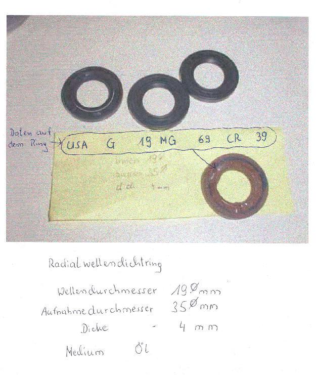

Es gibt auch Firmen die Dichtungen für Hydraulikzyliner anfertigen, mit Google hab ich http://www.mk-dichtungstechnik.de gefunden, es gibt mit sicherheit auch noch andere. Wär vielleicht eine Möglichkeit an Dichtungen für das Lenkgetriebe zu kommen.

AW: Erfahrungen zu Aufarbeitung eines Lenkgetriebes
Ja, das ist der Richtung Kreuzgelenk, der braune ist aus der Lenkung, die dahinter liegenden haben 7 anstatt 4mm
christian_scirocco2 hat geschrieben:@Meiki,
der 4mm ist doch der einzige den man nicht problemlos nachkaufen kann?!!! Was meinst du mit sitzt oben? Sitzt der kurz vor dem Kreuzgelenk? Hatte meines noch nicht auseinander, aber für den fall das es mal undicht wird...

Wenn Jemand die Daten des Formteils hat und evtl auch noch die Qualität kennt, könnte man Euch hier helfen:
http://www.cog.de
Vielleicht finden sich ja mehrere Leute, die Bedarf haben und man kann eine Kleinstserie in Auftrag geben.
