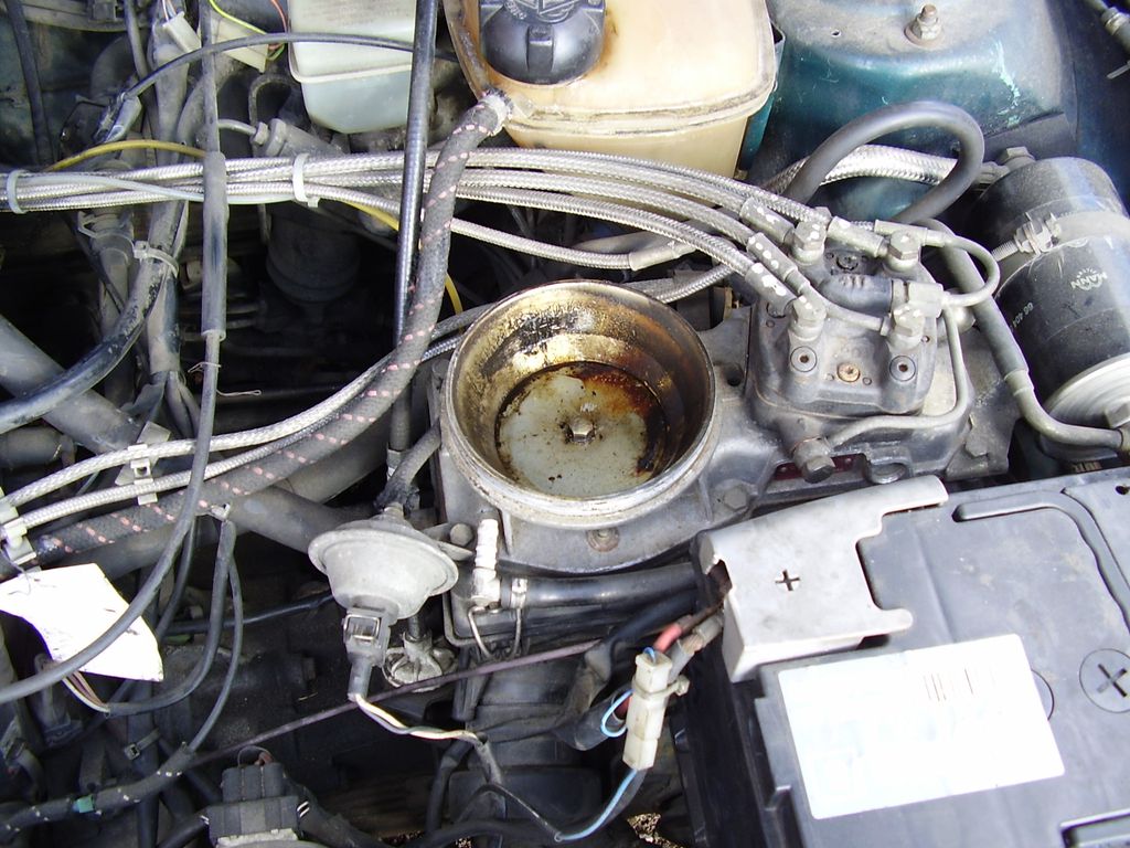

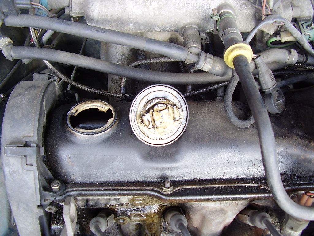

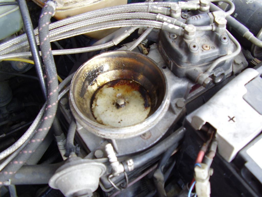

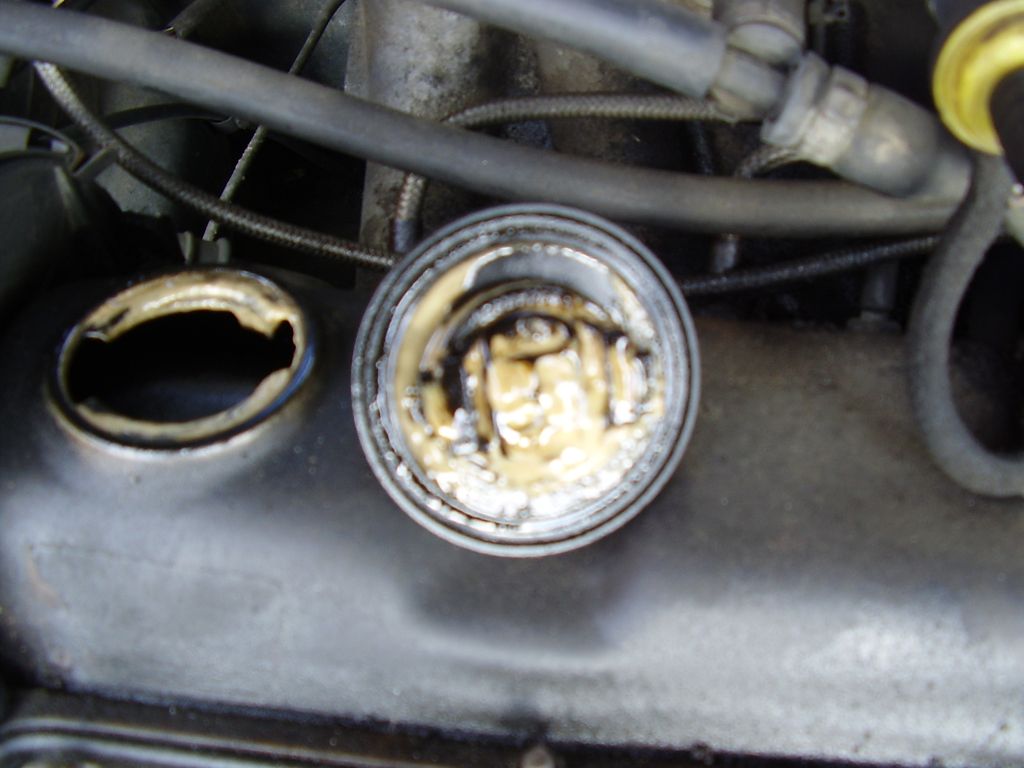

wie der Titel schon verrät hat mein GTII JH (1.8L, 70kw) Öl an der Stauscheibe und gelblichen Schaum am Öldeckel. Siehe Bilder.
Ist die Kopfdichtung hinüber, oder gar noch mehr? Hab noch nie eine KD gewechselt.

Fährst du z Zt viel Kurzstrecke ? Wenn ja, kann das durchaus normal sein. Hast du sonst noch Indizien, die für einen ZKD-Schaden sprechen ? Öl im Wasser, Wasser im Öl, Wasserverbrauch, fehlende Kompression ? Wenn nicht, abwichen, Ölstand kontrollieren, mal eine kurze BAB-Fahrt machen, um das Öl richtig auszukochen und dann nochmal nach dem Öl schauen. Das mit dem LMM voll gesifft, ist zT normal, da saugt er wohl ein wenig viel durch die ZKG-Entlüftung. Schau dir mal die Schläuche vom ZK zum LMM der Entlüftung an.

egal was die stauscheibe macht ...
aber der öldeckel sieht sche... aus
da würd ich mal noch ins kühlwasser schauen, ob da was sichtbar ist
das kann auch mal in extremem kurzstreckenbetrieb passieren
aber ich würde den so nicht mehr warmfahren, nur um zu sehen, dass das öl wieder besser wird
ein abdrücken des kühlsystem wäre eine schnelle lösung
besser mal schnell
öl ablassen und schauen ob schon wasser mitkommt - kommt ja als erstes, muss ja nicht alles raus
wenns öl kalt ist, ist das gleich und ohne grosse sauerei gemacht,
dann hast du etwas mehr klarheit
aber so wie das aussieht ....

Alles ganz normal bei den tiefen Temperaturen und überwiegend Kurzstrecke.
Beim JH ist unterm Ventildeckel noch eine Plastikabdeckung.
Diese verhindert das der Schmock vom herumwirbelden Frischöl abgewaschen wird.
Sobald es wieder wärmer ist, ist auch der Deckel wieder ohne Schmock.

Sehe ich auch so. Fahre öfters Kurzstrecke bis 7km und da sieht das nach ein paar Tagen auch so ähnlich aus. Die Stauscheibe sieht so aus, als ob sie ewig nicht gereinigt wurde.
Stauscheibe reinigen und den Rocco warmfahren. Nach 50km Autobahn sollte das wieder akzeptabel aussehen.

Alles normal!
Ich habe im Moment auch nur Kurzstrecke, da schaut der Öldeckel genauso aus!

Ja, ich fahre eigentlich nur Kurzstrecke, 8Km zur Arbeit.
Mein Kühlerwasser ist auch ok, keine Spur von Öl. Da bin ich ja froh, das ich das nicht als einziger habe.
Ich werde ihn mal ne längere Strecke fahren und schauen wie's dann aussieht.
