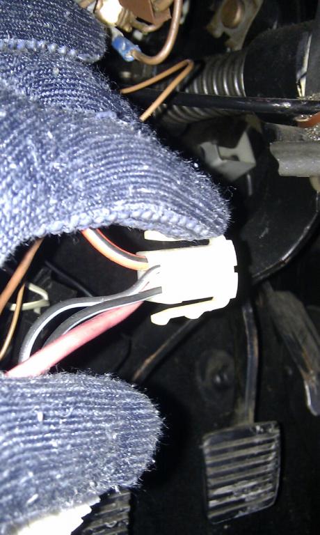

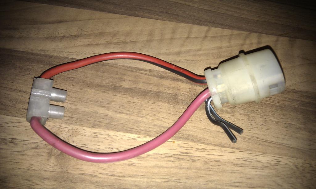

Hinter meinem Sicherungskasten bin ich auf diese Kombination gestoßen.
Sieht nach Serie aus... bis auf das Stück danach.
Soweit mir klar ist.
Schwarz/Rot = Zündungsplus vom Anlasser z.b. Klemme 50
Rot = Dauerplus von der Batterie
Blau/Schwarz = ???
Weiß/Schwarz = ???
Wieso grabe ich hinter meinem Sicherungskasten rum?!
Mein Kaltstartventil bekommt einfach keinen Saft. Und so suche ich nach Problemen die ich beheben kann.
Gestern habe ich C18 mit dem Anlasser 50 verbunden. Dieser war gar nicht verbunden bei mir.
Nach meiner Logik muss ich Rot und Rot/Schwarz wieder trennen am Adapter (z.B. 2tes bild).
Rot = Batterie und Rot/Schwarz = Anlasser 50 anschließen. Die 2 kleinen schwarzen Kabel .... Ka wozu und weshalb.
Wodurch noch eine Frage entsteht. --> Rot/schwarz kommt vom Anlasser. Aber wohin führt der dann vom Adapter hin?
Falls ich ungenau beschreibe oder erkläre, Bitte nachfragen. Hab es soweit und sogut wie möglich versucht.
MfG Cen

das war oder ist ein automatik?
an dem 4 pol. stecker hat wohl mal jemand die startsperre gebrückt.
