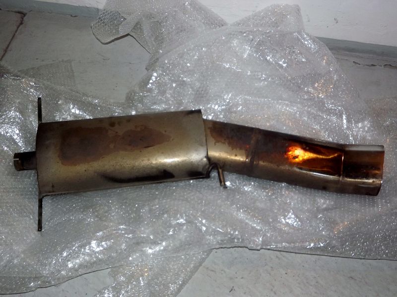

Hallo zusammen,
habe einen Friedrich Motorsport Endtopf aus Edelstahl bekommen. Leider ist das gute Stück nicht mehr in einem sauberen Zustand. Ordentlich Dreck dran und auch ein wenig angelaufen. Womit bekommt man sowas am Besten wieder auf Hochglanz.

Autosol ist ne schöne schleifende Politur. und später ab und zu mal Never Dull , sonne getränkte Watte.

am besten erstmal einem Hochdruckreiniger reinigen,danach sauber rubbeln und dann mit Microfasertüchern und leichter politur auf Hochglanz polieren.
Lass ruhig die Politur trocknen und reibe die Politur wieder mit einem Microfasertuch,was sauber ist, ordentlich wieder raus.
Pflegen kannste es mit einem Tuch,was du zuvor mit einem wenig Öl getränkt ist.

Ggf. kannst Du es auch mal mit "Aluteufel" probieren und danach mit dem Hochdruckreiniger (ggf. auch nur mit Schwamm). Ging beim Motorradkrümmer ganz hervorragend. Ggf. reicht auch Bohrmaschine mit Polieraufsatz und Polierpaste.

Ich nehm von meiner Frau aus der Küche Edelstahlpolitur her.
Ist günstig und geht hervorragend damit.

Ich würde das Ding erstmal mit einem Haushaltsedelstahlreiniger bearbeiten und dann als Finish Meguiars All Metall benutzen. Ist wirklich top, funktioniert auch auf Chrom und Alu! (Also das All Metall, nicht der Reinger)

Das komische Ding willst du doch nicht deinem Scirocco antun, oder ? Für das angelaufen gibt es gar nichts, dass ist so und bleibt so, weil das Gefügeänderungen im Material sind, die bei Wärme/Kälte-Wechsel nun mal im Stahl entstehen, für den Rest gibt es Elsterglanz.Joachim hat geschrieben: und auch ein wenig angelaufen. Womit bekommt man sowas am Besten wieder auf Hochglanz.
