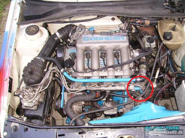

In dem Du das Kaltstartventil deaktivierts kannst Du ausschließen, dass dieses für Deine Probleme verantwortlich ist. So war es zumindest bei mir. In einem bestimmten Temperaturbereich (Aussentemperatur 5-15 Grad) musste ich mir nen Wolf orgeln, bevor der Wagen lief. Muss man erst mal drauf kommen! Fahre momentan ohne, da ich erst ergründen muss, was da genau los ist. Ich bin mir nicht sicher, wo das Kaltstartventil beim (Golf-PL) sitzt. Irgendwo seitlich an der Einspritzleiste. Wenn es abgezogen ist, dann solltest Du nur noch Probleme beim echten Kaltstart haben. Oder eben garkeine mehr, so wie es bei mir der Fall ist.
Hab noch ein Bild gefunden. Das eingekreiste Teil ist das KSV. Einfach mal Stecker abziehen und testen. Würde ich als aller erstes machen.
