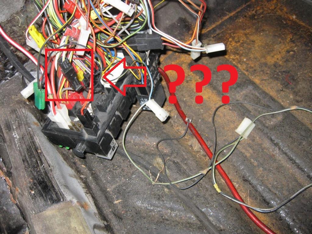

Hallo Leute!
Ich hoffe jemand kann mir helfen! Ich habe ein problem leider meine kabelbaum hat bisschen brennt und ich gekauft ein ändere von EX das passt nichts 100% für JH aber hab ich schon richtig fertigmachen:) Ich wollte wieder einbau eigentlich schon fertig ,nur mit ein kabel hab problem ich weiß es nicht wie geht es richtig :-(
Diese kabel farbe :grau-mit gelb streifen und kommt von nebelscheinwerfer licht schalter und hat ein stecker,aber Ich habe keine ahnung wohin muss drauf,hab ich gefound ein ändere, farbe ist selbst ,diese kommt von relaisplatte große ROT stecker ,ich macht das zusamm aber ich glaub das falsch :-(
Gruß:Peter

Das ist richtig oder falsch?:

Diese kabel mit zusammen ist das richtig ,heute hab gesehen ein ändere scirocco ,und gucken relaisplatte :D

AW: JH kabelbaum,und relaisplatte
Beitrag von DocDulittel »
Das ist sehr schwierig zu beantworten. Grundsätzlich steckst du alle Steckverbinder mit den gleichen Aderfarben zusammen. Beim JH gibt es sehr viele Steckverbinder die frei bleiben. Steck erstmal alles zusammen was klar ist, dann probierst du aus was funktioniert und was nicht.
Ich habe leider keinen eingebauten JH mehr sonst hätte ich ein paar Fotos gemacht, aber vielleicht erbarmt sich ja ein anderer hier.
Gruß Michael
