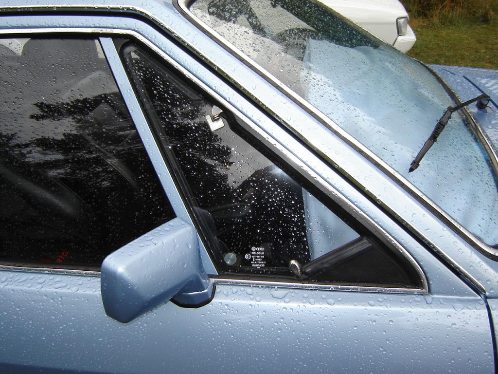

Hallo - also ich hab es folgendermassen gemacht : -untere lange Leiste befestigt
-Dreiecksscheibe in den Rahmen montiert und Gummi Drumherum befestigt
-Leiste (kurz) von oben eingesetzt in den schön geschmierten Gummi ; nicht ganz bis zum Anschlag
geschoben ( ca.0,5 cm Platz gelassen )
-dann komplette Scheibe samt Rahmen und Gummi (mit Spüli geschmiert) unten auf die Lange Leiste
gesetzt und langsam nach vorn geschoben
-dabei genau darauf achten, dass der Gummi samt Leiste schön oben reingeht (evtl. Rahmen mit
Schraubenzieher vorsichtig etwas nachdrücken)
-mit einem Gummihammer kannst Du vorsichtig dem Rahmen nachhelfen
- zum Schluss die obere kurze Leiste mit Gummihammer und evtl. flachem Holz nach unten zur grossen
Leiste hin nachschieben
-nun noch verchromtes Plättchen zwischen Rahmen und dem nun zu montierenden Steg einsetzen
- Fertig - viel Spass und Erfolg
Hab leider im Moment nur ein Bild von dem Berliner Rocco - aber bei mir sieht es genauso aus .
Gruss Torsten
