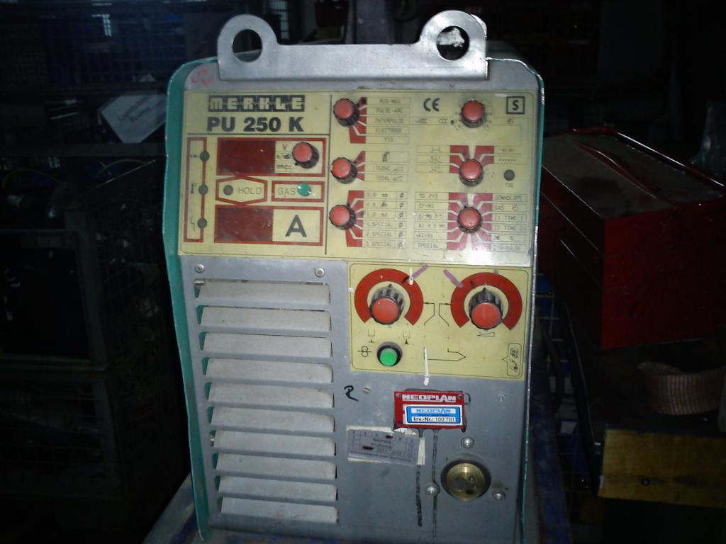

Mann könnte sich überlegen ob man sich nicht ein neues Gebrauchtes besorgt . Ehe man alles Umbaut. Ich habe mir vor kurzen ein Merkle PU 250 K für 450 euro gekauft. Das kann alles Schweißen von Elektrode bis MiG MAG Alu Edelstahl mit tüf bis 2012.
Schau doch einfach mal bei Ebay.
Gruß Silvio
