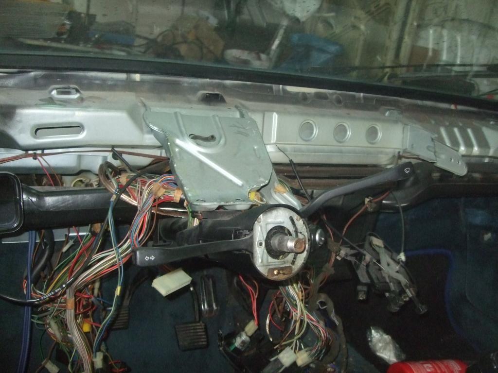

Heute ging mal einiges voran. Erst das A-Brett raus und dann alle alte Kabel vorne entfernt.

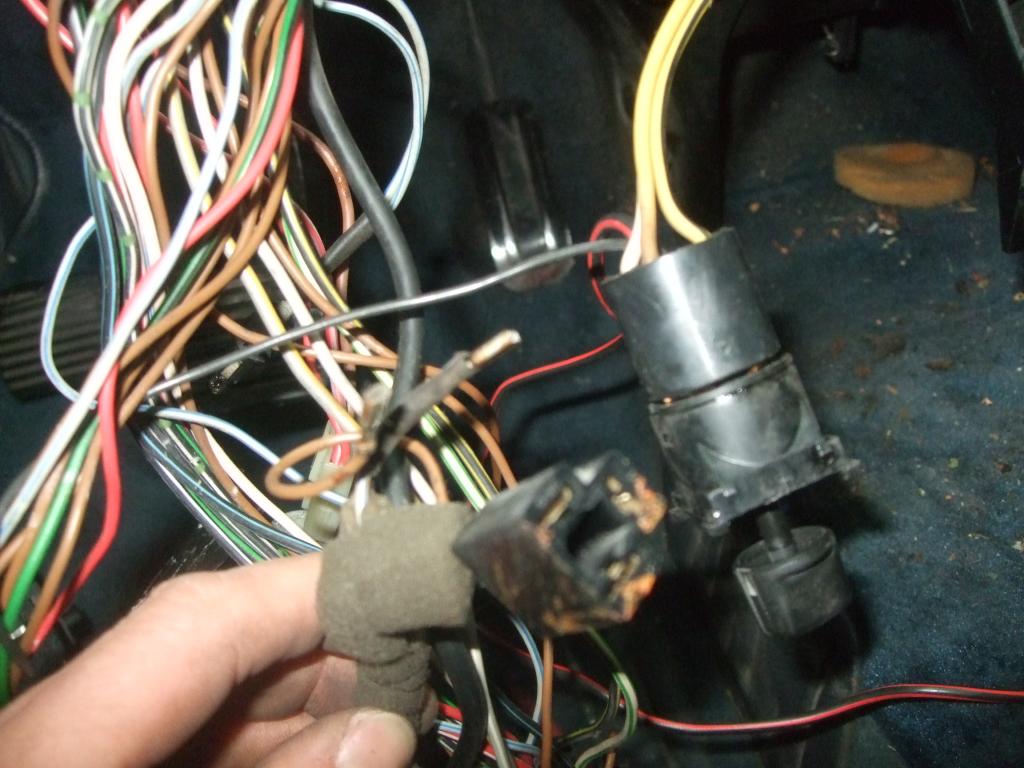

Weiss jemand wofür dieser Stecker links ist. Da geht ein Schwarzer Draht rüber zum Lüftungsschalter, für was ist der?
Dann musste das Loch für den neuen Kabelbaum Motorraumelektrik vergrössert werden.
Anschliessend die Kabel für Motorraum eingezogen und weitgehend angeschlossen, ABS montiert und neuen Kühlwasserbehälter seinen Platz gegeben. So langsam füllt sich das alles wieder.

den 3-poligen Stecker kenne ich eigentlich nur von werkseitig verbauten Zusatzinstrumenten, das schwarze Kabel ist dann Zündungsplus
