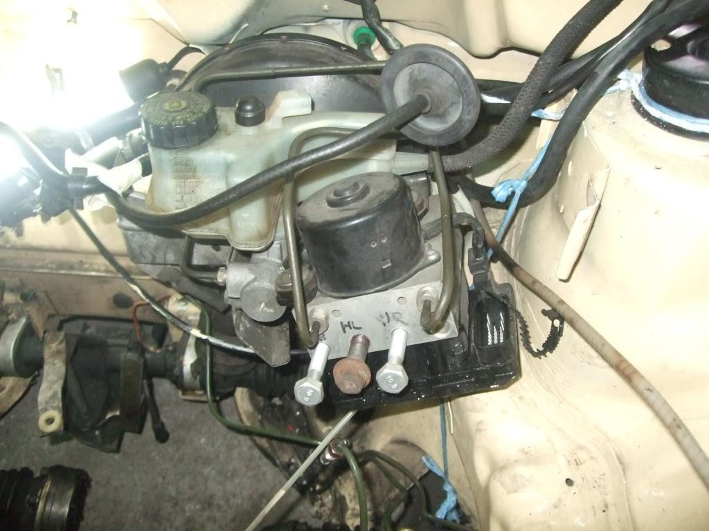

Endlich Gehts mal weiter. Der Seat ist Gestrippt und am Rocco gehts los.
Am BKV vom Seat musste ich die Druckstange etwas verlängern da der Abstand zum Bremspedal nicht gepasst hat, ansonsten passt der Super rein.
Dan noch Überflüssige Halter entfernt. Morgen Gehts weiter.
Grüssle
