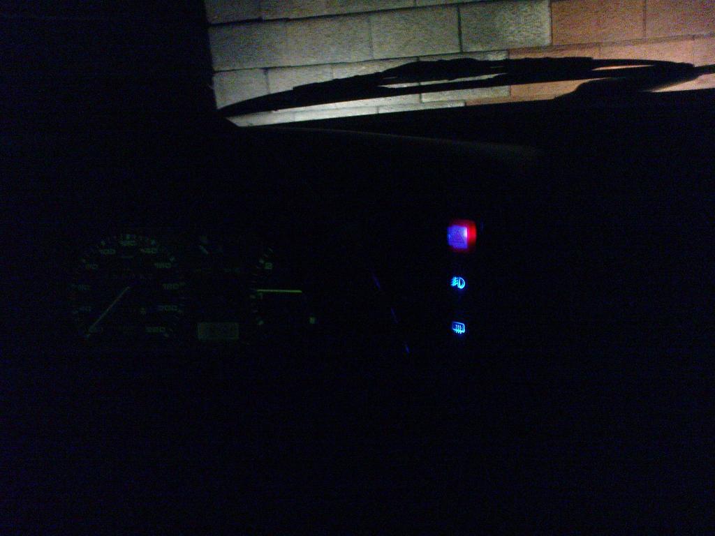

Hab alle Schalter auf LED umgebaut.
5mm Blau für dauerlicht und 3mm rot für betriebslicht!
Den Widerstand für ca 15V Vorsehen!
Und bei der Heizungsblende einfach ein 5er Loch reinbohren und eine Weiße LED reinstecken!
(Auf dem Bild war die Heizungsblende noch nicht beleuchtet..)
