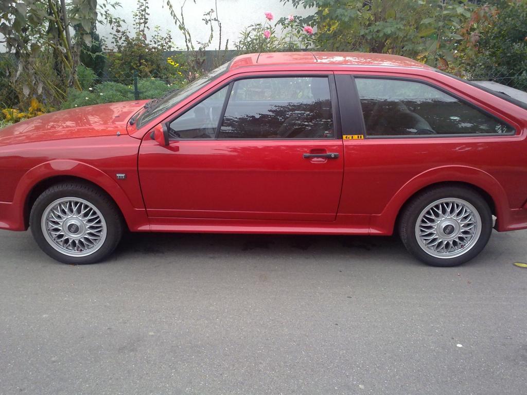

Mein Scirocco liegt hinten tiefer als vorne. Also gerade andersherum wie man es eig möchte. Der Unterschied beträgt 25mm.

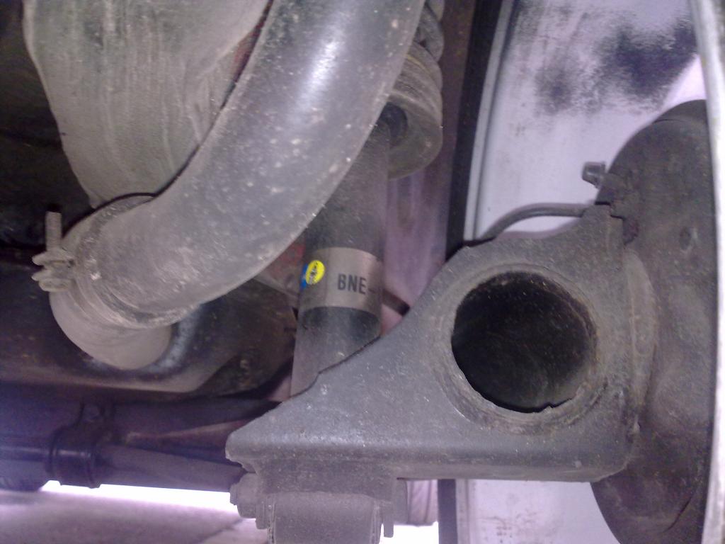

Der Vorbesitzer hat hinten Bilstein Dämpfer verbaut (vermute B4). Leider kann ich nicht erkennen was er für Federn verbaut hat. Vorne sieht alles nach Serie aus.
Jetzt meine Frage: Was soll ich machen?
Vorne B4 und andere Federn?
Alles rausschmeißen und Komplettfahrwerk?
:danke2: schon mal für Vorschläge

Tizian hat geschrieben: Mein Scirocco liegt hinten tiefer als vorne. Also gerade andersherum wie man es eig möchte.
Das sieht halt aus wie bei allen 53B mit serienmässigem Fahrwerk, das ist eine optische Täuschung, schau mal hin, der hintere Radlauf verläuft halt flacher als der vordere, das Auto steht gerade, sieht aber dadurch schief aus. ;-)

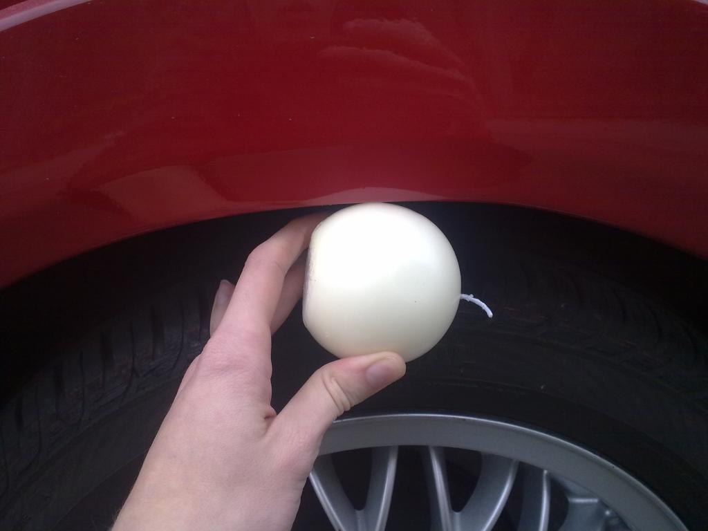

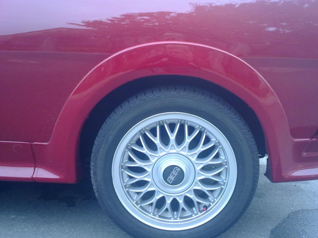

Hab nochmal Bilder mit nem Verglechsgegenstand gemacht.
Bleibst du bei deiner Meinung? Bedenke ganz serienmäßig ist es ja nich...

COB hat geschrieben:Das sieht halt aus wie bei allen 53B mit serienmässigem Fahrwerk, das ist eine optische Täuschung, schau mal hin, der hintere Radlauf verläuft halt flacher als der vordere, das Auto steht gerade, sieht aber dadurch schief aus. ;-)
So siehts aus.
Der Hängearsch ist mit Originalfahrwerk normal.

Tizian hat geschrieben: Bleibst du bei deiner Meinung?
Ja, bleibe ich. Meiner sieht nämlich auch genauso aus und das im fast Neuzustand (heuer 88.000 km). ;-) Wieviel das genau ist, hab ich nie gemessen, aber es ist deutlich zu sehen. Schau dir mal die Unterbodenkante an und wie sie zum Boden steht, bedenke auch, der Rocco hat hinten 30 mm weniger Spur als vorn, damit stehen die Räder zusätzlich tiefer im Radhaus, das verstärkt den Effekt auch. Auch die Federn setzten sich über die Zeit, vor allem wenn der uU als Lastesel genommen wurde, dann sieht das nach 20 Jahren halt so aus. Da wirken schon neue Federn oft Wunder. ;-)
