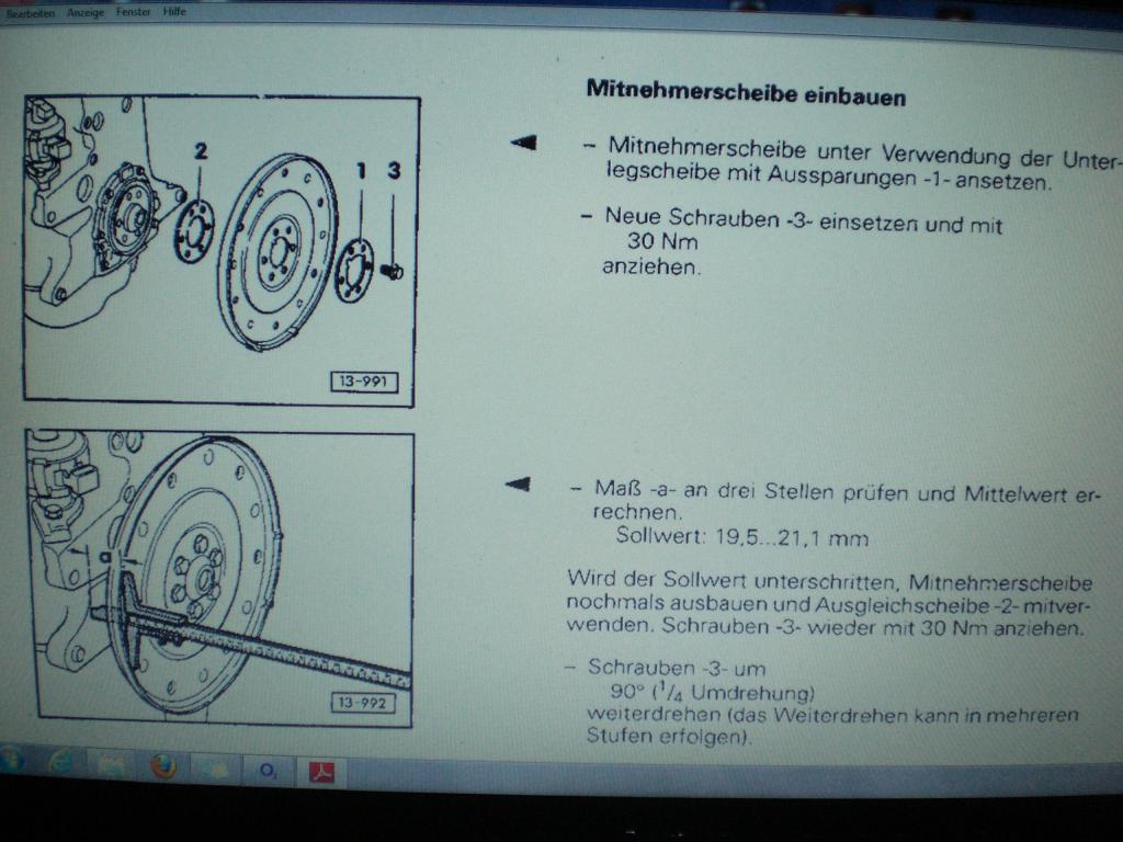

AW: Schrauben an der Schwungmasse abgerissen????
Hir hab mal ein Bild Mit der Einbauanleitung
Nun bin ich völlig verwirt
Gruß Silvio
Gruß Silvio
Lies mal weiter.....
"-Schrauben -3- um 90°(1/4 Umdrehung) weiterdrehen...."
Die 30Nm Anzugsmoment gelten, bis alles gescheit ausgerichtet ist, danach musst Du die Schrauben noch mit dem erforderlichen Drehwinkel anziehen.
Wie Stephan schon schrieb, es sind Dehnschrauben und müssen also jedesmal erneuert werden.
Was steht denn da noch so alles in dem Leitfaden?
Gruß von Ralf
91er GT2, JH, grün-perleffekt
Stephan meinde aber 60 Nm und 90 grad ????
- Ralle
- Beiträge: 6150
- Wohnort: Kassel
Ralle hat geschrieben: Wie Stephan schon schrieb, es sind Dehnschrauben und müssen also jedesmal erneuert werden.
Stephan L. hat geschrieben:30Nm? Wo hast Du denn den Wert her? Ich meine, das waren 60Nm+90°. Dehnschrauben ersetzt man immer. Sonst brechen die irgendwann am Schwachpunkt, der am Weitesten gedehnt ist. So wie bei Dir. Ist das Drehmoment zu gering, passt die Flächenpressung nicht und das Ganze kaut irgendwann. Dann können die auch reißen.
Die Kupplung hält "nur" 340PS aus? Lol. Das ist ja wenig fürn G60 oder G60 Getriebe. Wieviel Leistung fährst Du denn? 500PS?
Was war an meiner Aussage jetzt nicht zu verstehen?
Davon mal abgesehen:
Was genau irritiert Dich jetzt noch?Die sind bestimt 5 mal oder mehr verwendet worden. Kann ich aber gar nicht genau sagen. Hab die mit 30Nm Angezogen
Gruß von Ralf
Das, was Du da kopiert hast, ist genau das vom Automatik, was ich meinte. Bezüglich Schaltgetriebe steht das ein paar Seiten weiter vorne, soweit ichs im Gedächtnis habe. Beim Schalter mußt Du nämlich auch nix mit einem Tiefenanschlag ausmessen und hinter der Schwungmasse ist auch kein Abstandsring. Ich muß aber zugeben, das mich diese Seite dort auch mal ziemlich irritiert hat. Das sich die Angaben nicht auf das Schaltgetriebe beziehen, sieht man nicht gleich.
VW unterscheidet in den Reparaturleitfaden zwischen:
Schwungrad = Schaltgetriebe und Mitnehmerscheibe = Automatikgetriebe.
Beim JH/DX steht in beiden Fällen:
- Schrauben ersetzen
- Schrauben mit Sicherungsmittel D6 einsetzen
- Anzugsdrehmoment 100Nm
