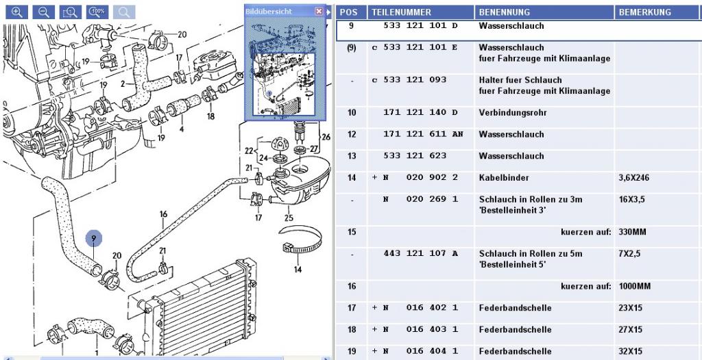

Hey Leutz!
Hab mal eben ne Frage zum Kühlerschlauch beim 16V PL. Gibts nen Unterschied zwischen dem mit Klima (E) und ohne (D)? Brauch unbedingt nen neuen. Es gibt aber nur noch die mit der E - Endung. Ich hab aber keine Klima ... Kann ich den trotzdem bestellen? Passt der?
Vielen Dank für Antworten!

Falls Du nix passendes finden solltest, nimm 2 passende Silikonbögen und pack ein Stück Rohr (Alu, Edelstahl etc.) dazwischen. Müßte am Ende entweder gebördelt sein oder Schweißpunkte drauf haben, damit es unter Druck nicht aus den Schlauchschellen rutscht. Funktioniert super und ist sicher billiger als die Formschläuche von VW. Ggf. kannste natürlich auch Orginalschlauchbögen nehmen und zB. Deinen vorhandenen Schlauchrest zerschnippeln.
Vlt hilft Dir das ja auch weiter.
Edit: Klimaroccos dürften nur UNTEN einen anderen Schlauch haben.
Meiki
AW: Wasserschlauch 16V PL
Der Schlauch vom Klima 16V hat an dem Schlauch 9 einen Abgang, wo der Schlauch 16 mit einvulkanisiert ist, der ist im Bild nicht dargestellt, den der Schlauch vom Klima 16V geht seitlich vom Kühler ab.
