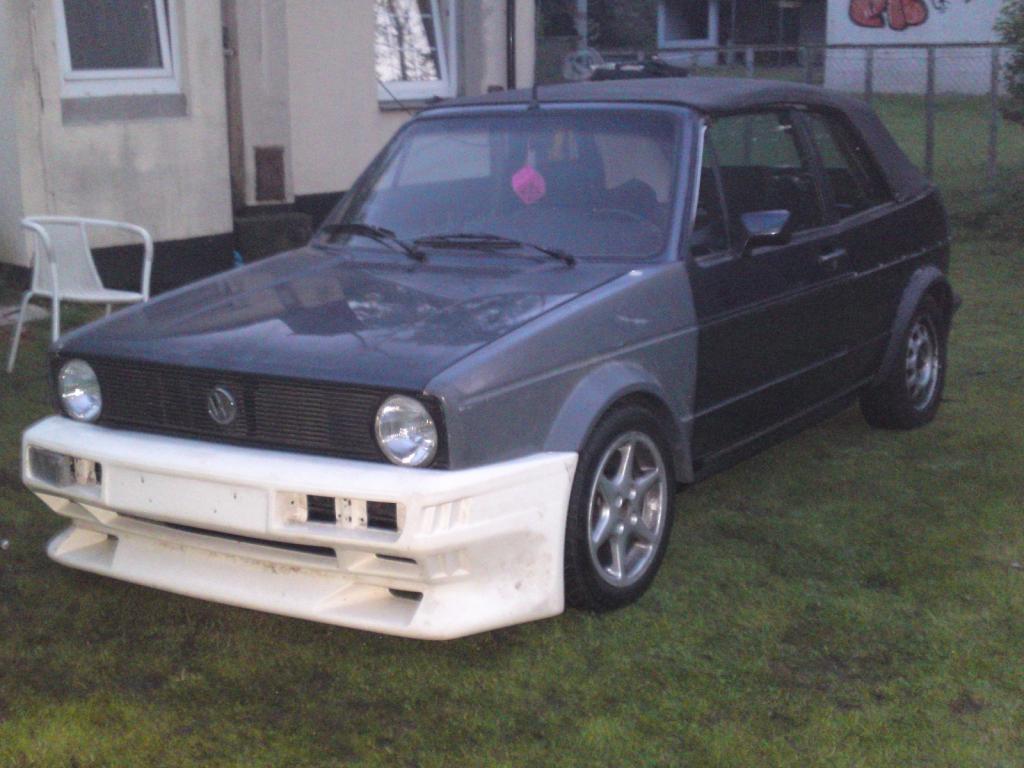

rocco 1
- Beiträge: 26
- Registriert: Fr 19. Aug 2011, 10:47
- Wohnort: Herne NRW
AW: Rieger Golf 1 Cabrio
Lach noch einen Umbauthread aufmachen....bin noch bei meinem Rocco nebenher zugange, weil mir teile fehlen ist der Golf nun Lückenbüßer. Daher kommt wohl der Name der "Böse Golf" grinz. Nein mal im ernst dafür fehlt mir momentan die zeit für nen Thread..Bilder gerne das hier ist von heute Stoßstange eingepasst, vierkantrohr aufgebraten und Blinker verdrahtet
Dickes Danke an scirocco13 hat mir sehr weitergeholfen.
