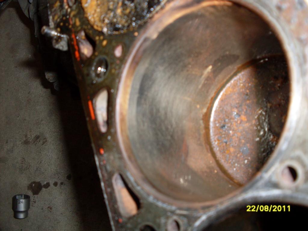

So heute gings mal wieder n bißchen weiter.
Hab mir heute die Zeit genommen und den Zylinderkopf von meinem PL naja teildemontiert. Hab es leider nicht auf die Kette gekriegt, die Auslassnocke auszubauen, da die sch... Schraube vom Nockenwellenrad sich einfach nicht lösen ließ. Hab den ganzen Motor mit Getriebe inner Garage hin und hergewuchtet beim Versuch die zu lösen. Jetzt habe ich Rückenschmerzen! :-( (
Habe die Ventile dann erstmal drin gelassen, den Kopf abgenommen und mir den "Schaden" mal angeschaut. Auf den ersten Blick sieht es schon übel aus.
Hab mir mal n Lappen geschnappt und provisorisch an den Zylinderwänden rumgewischt...
Was sagt ihr dazu, sofern man dazu per Ferndiagnose was sagen kann?
Ach und kann mir mal jemand sagen was da sein sollte??? An der Kopfdichtung war da n Loch für die Stelle...
MFG
Andi
Mr.Burnout
Beiträge: 6761
Wohnort: Bergheim
AW: 16v GTX auf EDK´s
Beitrag von Mr.Burnout »
...der Block sieht aber übel aus...die Kolben müssen auf jeden Fall raus und zumindest muss gehont werden. :bang:
Kolben selber wirst du wohl so sauber bekommen, evtl. sind die Kolbenringe breit... :lupe:
Stefan
Beiträge: 12711
Wohnort: Braunschweig
Beitrag von Stephan »
Die zusätzliche Bohrung in der Kopfdichtung ist da immer. Weis wohl nur VW warum. Honen muß Du eh, Kolbenringe sicher auch erneuern.
Wenn Du willst, ich habe, wie gesagt, noch nen 2Liter Block da(Serienblock mit Schmiedekolben, im Moment zerlegt), ersatzweise 83mm Schmiedekolben (15Tkm gelaufen, Zustand fast wie neu), die ich als 4er Satz auch einzeln verkaufen würde. Bei Interesse, einfach mal melden. Mit der 16V Serienkurbelwelle wären damit 1870 cm³ möglich, beim 2Liter Block 2008cm³. Für 250 Euro sinds Deine(Neupreis 600 Euro).
Insgesamt sieht es recht übel aus. Gabs denn schon ne Entschuldigung vom "Verursacher"?
