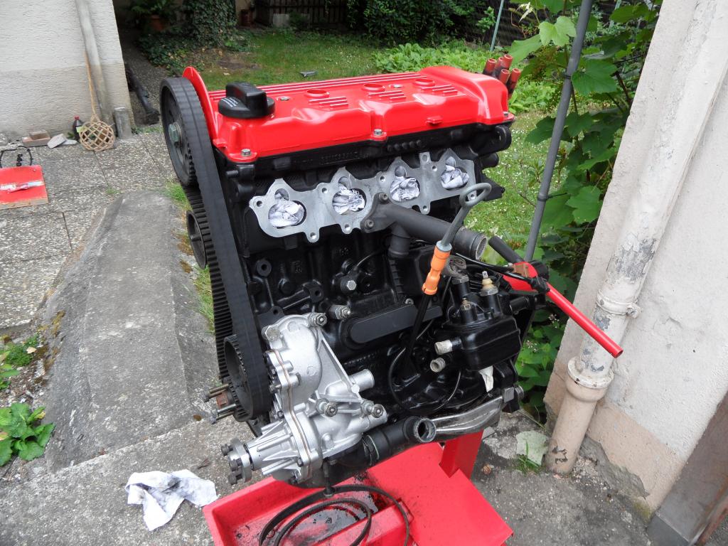

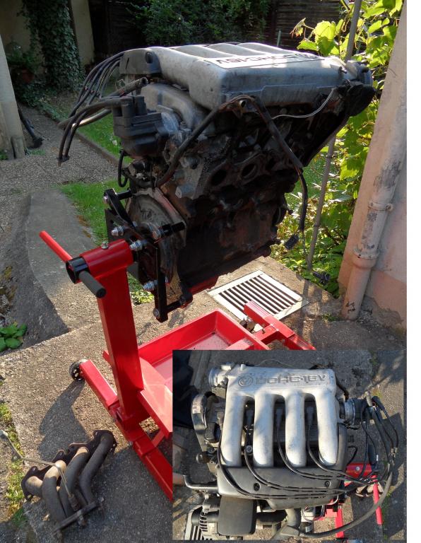

Da ich mich nun mit meiner neuen Alltagsschüssel zurecht gefunden hab,
ist es denk ich an der Zeit euch auch ein paar Einblicke in meinen geplanten ABF Umbau zu geben.
Basis ist mein 89er Scirocco mit ehemals JH-Motor.
Aufgrund dessen sollten demnächst auch noch einige Teile im Teilemarkt erscheinen, die nun überflüssig werden.
Ziel ist es einen Originalen ABF Motor 150tkm gelaufen mit einem 02A CDA Getriebe einzupflanzen.
Ich weiß es wäre einfacher ein 020 Getriebe zu verwenden, aber wenn man denn schonmal dabei ist ...
... es gibt viel zu tun.
ABF Umbau vom Tornadoroten

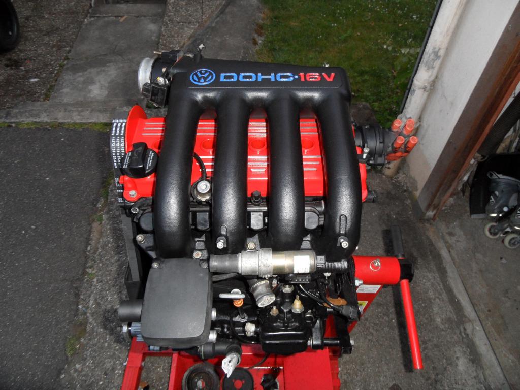

Das mit dem schwarzen Saugrohr schwirrt mir auch schon länger im Kopf herum
Was für nen Lack hast du verwendet? Ganz normalen aus der Spraydose? Oder was extra temperaturbeständiges?

Ganz normaler Temperaturbeständiger Lack bis 300°C aus der Spraydose ... hab nicht vor einen Schönheitspreis zu gewinnen.philipple hat geschrieben:sieht sehr schön aus soweit!
So lang wie der Lack halt hält. Wurde aber vorher sandgestrahlt.

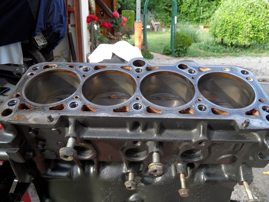

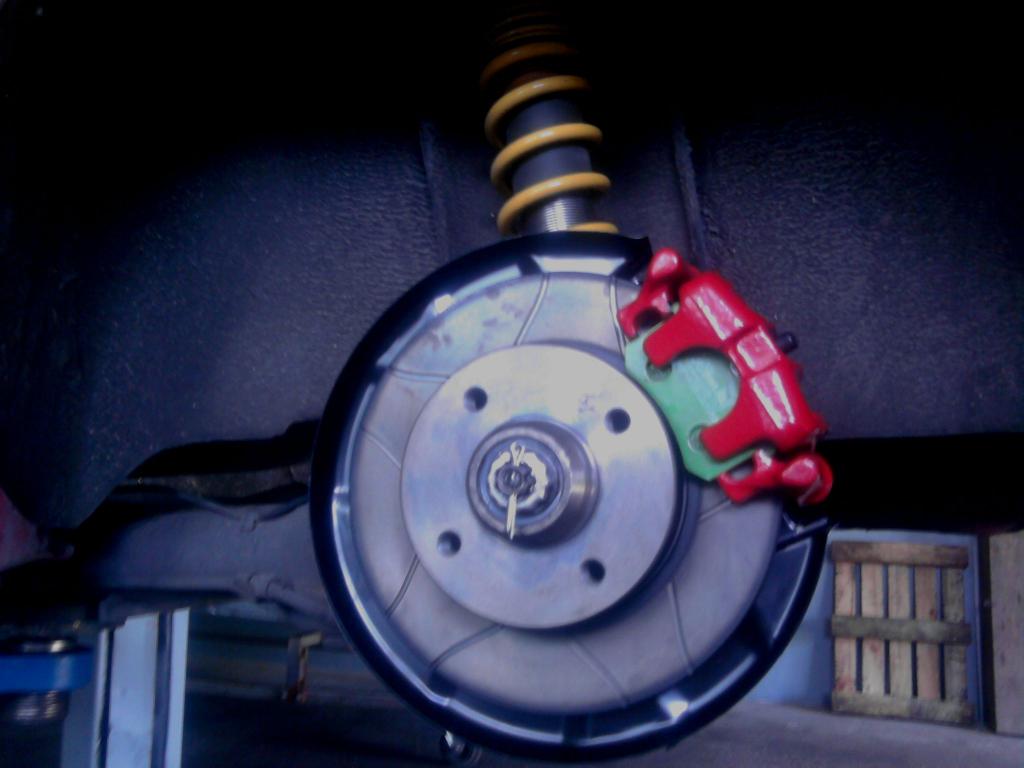

Ansonsten gings diese Woche mal wieder etwas voran.
16V Hinterachse soweit fertig. Brembo MAX mit EBC Greenstuff (Kommt übrigens rundum drauf)
Die Vorderachse ist morgen dran hab heute den ganzen Tag damit verbracht die Radlager zu wechseln.
Gut das die jetzt drin sind, aber sowas tu ich mir so schnell nicht mehr an.

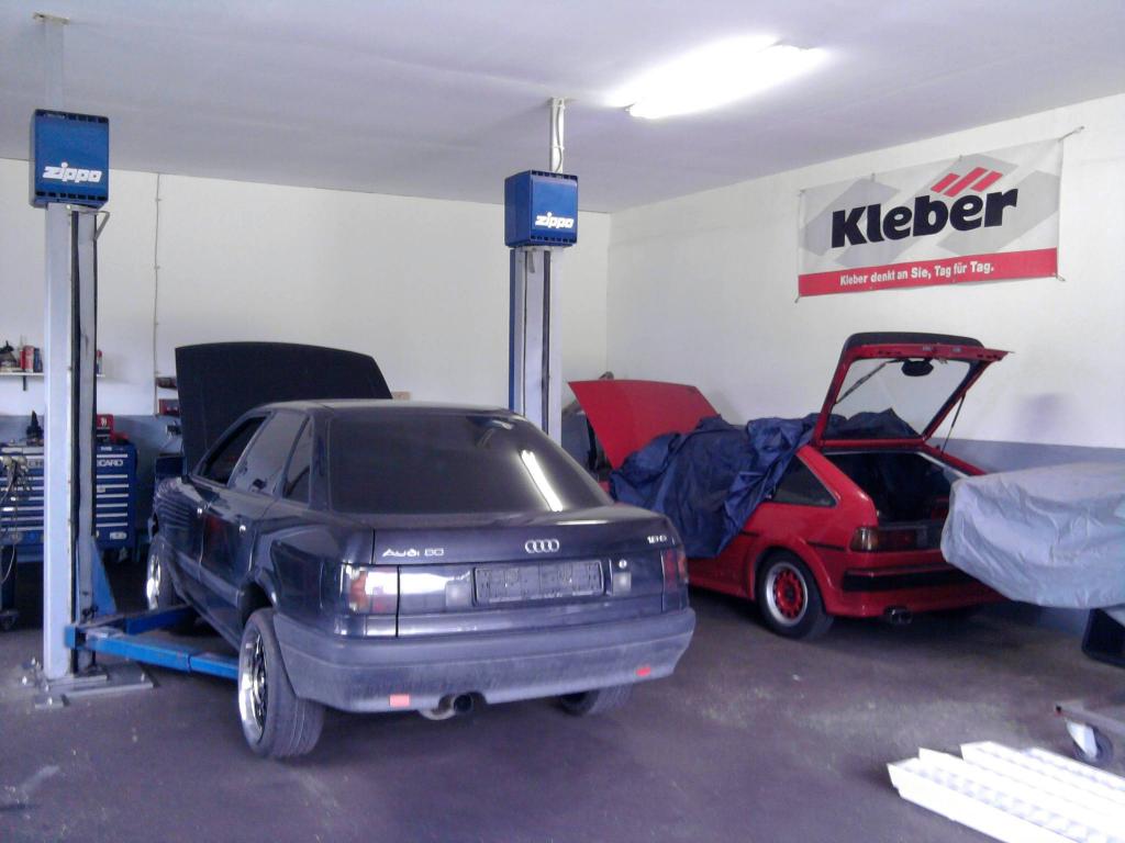

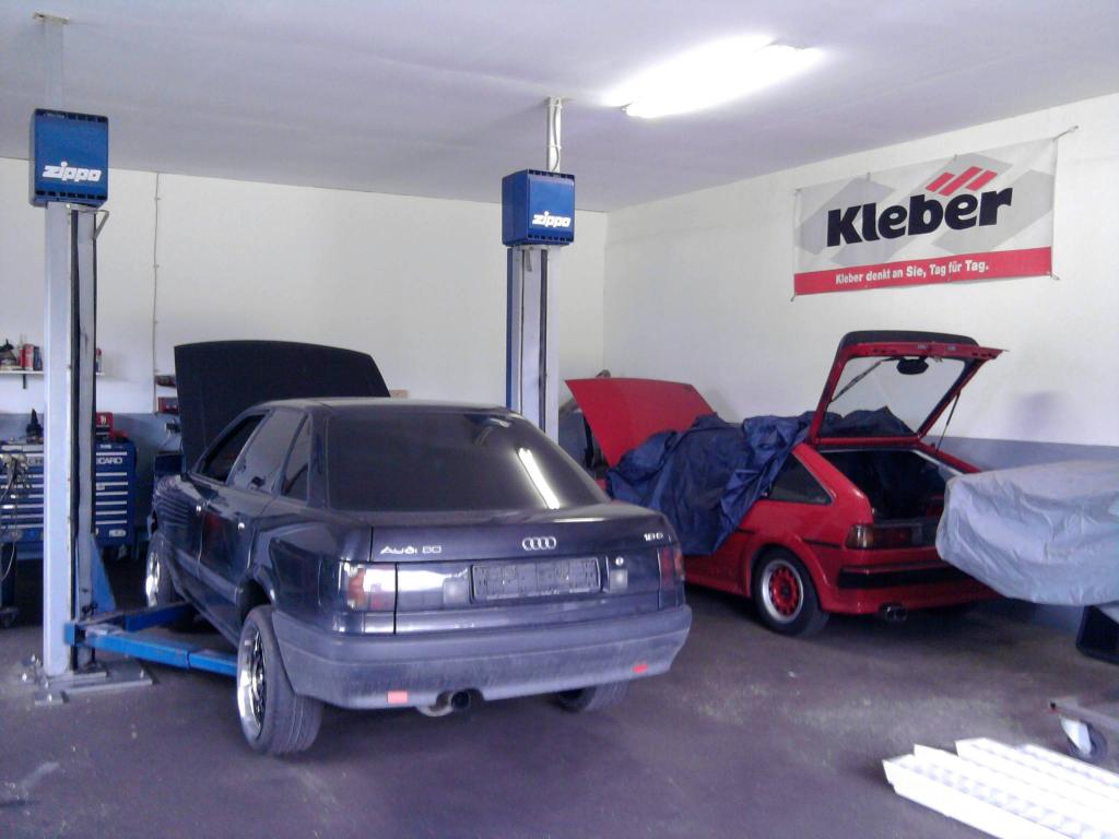

Ist zwar nicht meine Schrauberhalle aber auf unbestimmte Zeit der Standort meines Sciroccos.
Der Audi gehört meinem Kumpel, der gerade seinen Ascona B aufbaut (sieht man teilweise mit viel Phantasie rechts im Bild das rollbare Gestell) ...

Nicht mal mit sehr viel Fantasiesieht man teilweise mit viel Phantasie rechts im Bild das rollbare Gestell
