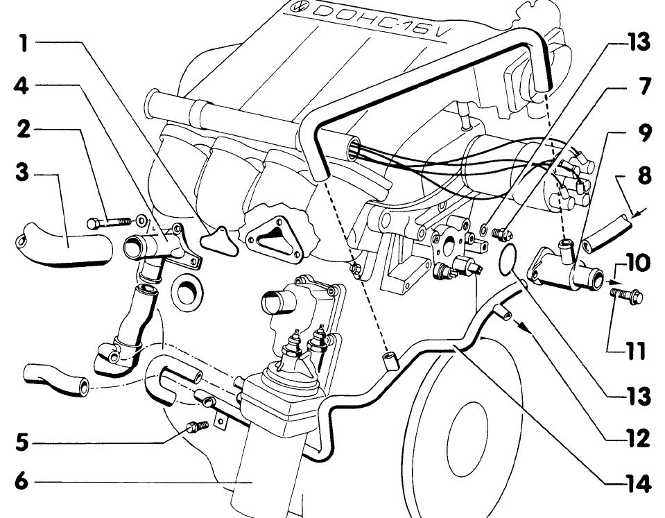

Eine Frage habe ich noch. Ich hadere aktuell noch mit dem Anschluss des mysteriösen Kühlmittelrohres (Position 14 im jpg). Der bisherige Adapter in der Hauptwasserleitung mit Anschluss für das Kühlmittelrohr ist leider nicht virbrationsfest.
Brauch ich das Kühlmittelrohr überhaupt oder kann ich das zumachen?
Der Dateianhang Kühlmittelrohr.JPG existiert nicht mehr.

Kühlmittelrohranschluß ist gelöst. Ich habe nen 3/8" Gewindebohrer gefunden und dann nen Schraubstutzen aus dem Baumarkt reingeschraubt.
