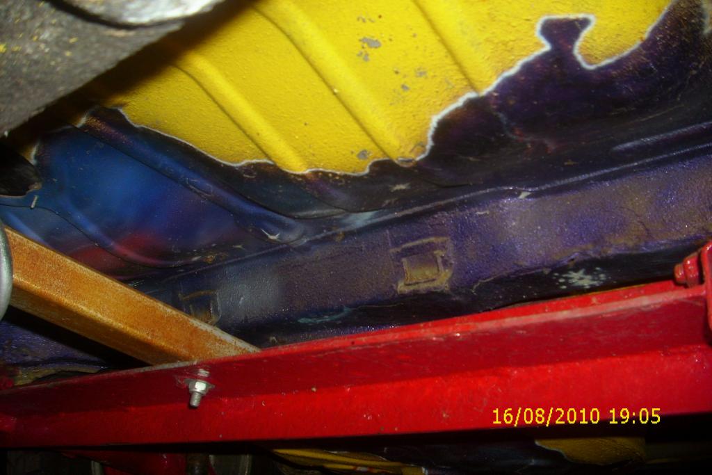

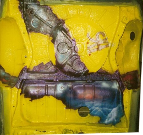

Anbei ein Paar Bilder, die ich auf die schnelle gemacht habe. Wie schon geschrieben, ist jedoch diese Zuggabel nicht zulässig. Demzufolge wird die Halterung wohl auch nicht ausreichend sein. Alle angaben ohne Gewähr.....

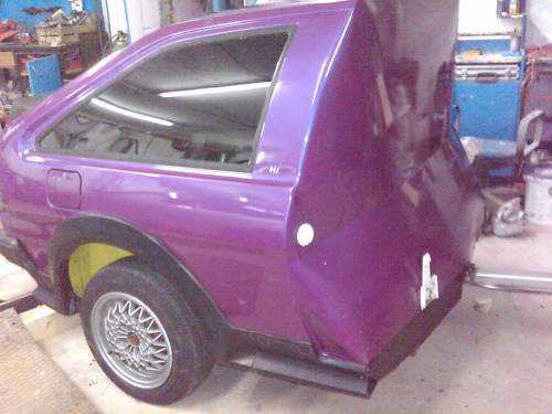

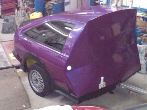

VW-Bastler hat geschrieben:Also ich benötige für Anhänger Nr. 1 nur noch eine neue Zuggabel und einen Wiegeschein. Dann geht er zum Tüv Onkel. Der will so ca. 150 Euro für die Abnahme haben.
[ATTACH=CONFIG]43815[/ATTACH][ATTACH=CONFIG]43816[/ATTACH][ATTACH=CONFIG]43817[/ATTACH]
Ist der nicht aus`m Ebay

Der Anhänger schaut sehr gut aus, aber wie schaut es mit der Elektrik aus, wie hast du das gelöst?
Ich möchte nähmlich das selbe mit nen 2er Golf machen, denn der Iroc is mir einfach zu schade. XD

Bzw wie schauts mit der Beleuchtung aus, habt ihr da die Orginal Kabel von VW verwendet wo dran waren?

JA, die Kabel sind die originalen. Wir haben dann im vorderen Bereich einen Abzweigkasten gesetzt, von dem wir dann auf das Anhängerkabel gehen.
Ist aber auch nicht Endgültig. Da in einem weiteren Ausbauschritt noch ein Wechselrichter, und eine Batterieversorgung und eine externe 230V Einspeisung vorgesehen ist werde wir dann auf 13pol. Anhängerstecker mit Ladeleitung umrüsten.
Weiterhin sieht es ja auch super aus, wenn am Anhänger dann auch die Rückfahrscheinwerfer funktionieren.
Ein 2er Golf Angänger war vor Pi mal Daumen 4 Wochen bei einem größeren Online Auktionshaus zu erwerben. Ist dann für etwa 450€ weggegangen.
