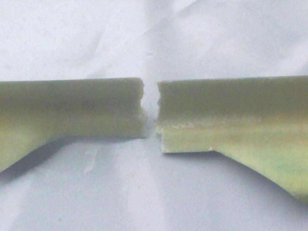

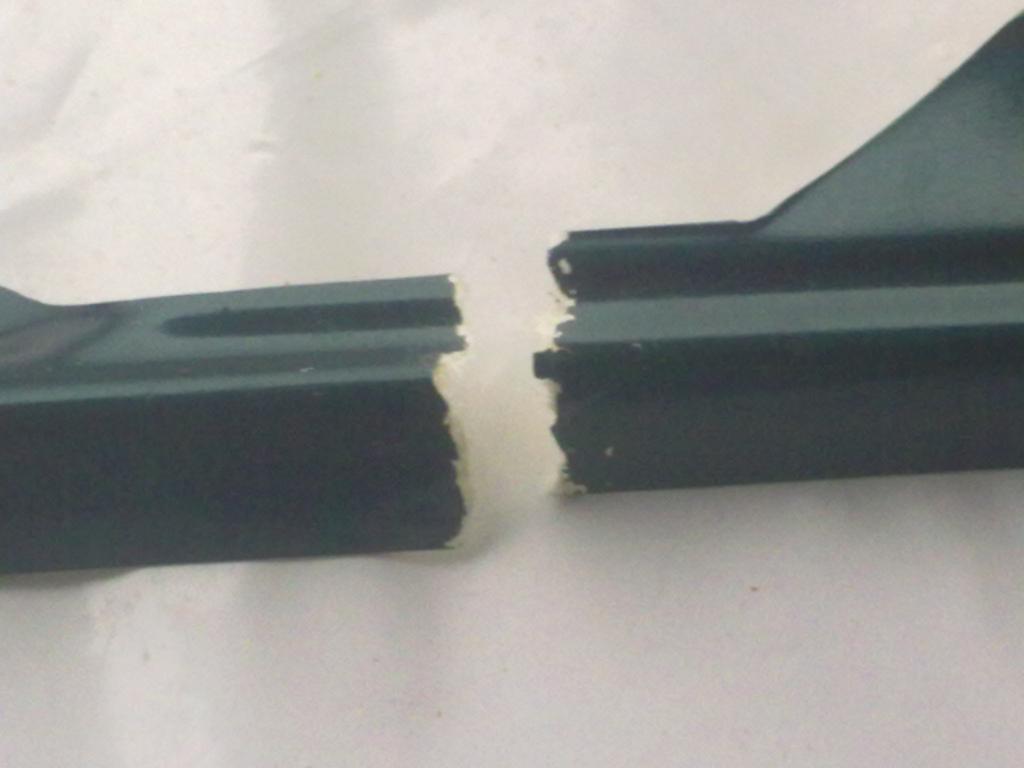

So endlich hab ich es geschafft und hab zwei Bilder gemacht, jeweils eines von vorne und von hinten, damit man genaueres sehen kann.
Ich hoffe man kann was erkennen darauf.
GFk Reperatur.

eventuell ist ja für diese Reperatur Epoxidkleber besser geeignet, der härtet auch nach 5 - 10 min aus, kannste auch mir Fasern tränken.

Aber hättest du nicht für 30 nen komplett neuen von mattig bekommen?christian_scirocco2 hat geschrieben:Hallo,
ich hatte damals hier im Forum einen begrochenen Bösen Blick gekauft. Den habe ich mit Glasfasermatten und dem Zeug auf Epoxydbasis wieder geflickt. Ging 1a. Hatte das alles bei ATU gekauft, meine 15 oder 20Euro damals.
Gruß Christian

Natürlich könnte ich mir einen neuen kaufen. Aber erstens finde ich in der Bucht viele aber ohne ABE und der hat eine.
Zweitens habe ich so mal die Gelegenheit mich damit zu befassen, sonst habe ich mit Glasfaser und den ganzen Sachen nichts zu tun und hätte so mal die Gelegenheit mich daran auszuprobieren.
Nachtrag: Ich werde noch ein Bild vom ganzen Teil einstellen damit man es genauer sehen kann.

Nimm den vorgenannten Epoxydharz, 320g Glasgewebe und laminiere die 4-5 Schichten mit eine Überlappung von ca 10cm zu beiden Seiten darüber. Dabei nass in nass laminieren und das Ganze vorher sauber ausrichten und irgendwie fixieren. Als Tip, lege Folie unter und schleife den Bereich, auf den das Glasgewebe auflaminiert wird vorher grob an.
Anschließend ca 24h aushärten lassen und dann gehts das wieder.
Beim Laminieren ruhig großzügig arbeiten. D.h. das Laminat darf auch nach oben und unten überstehen. Abschleifen mußt Du es nachher sowieso.
