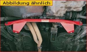

Alu Querlenkerstrebe für Scirocco 2, taugt die was?

Das passt schon so. Die flachen 3eck Auflagen müssen dabei auf der flachen Seite der Dreiecklenkerhaltebleche (sozusagen) aufliegen und angebohrt werden.

Hi Stephan,was meinsten mit das passt schon so?Die Richtung wie ich die verbaut habe?
Ich hab eine ohne die Flügel,die von Wiechers ,die hier http://www.fmw-tuning.de/images/product ... 6596_0.JPG
über die Suche hab ich nix brauchbares gefunden.

Geht auch ohne bohren....mit ist besser,aber ich fahre auch ohne bohren.....
Ich mache halt nicht so gerne Löcher in mein Auto.

Die Strebe muß mit dem Bogen nach unten hin verbaut werden. Von daher meinte ich - passt schon.

hi,hm ja das bild hatte ich auch schon gesehen,das erkenne ich aber nicht so richtig ob die auch nach unten zeigt. aber dann is ja alles schicki!!danke

Kurze Frage bevor ich mich unters Auto lege und mich rumärger.
Welche Strebe passt bei nem 02A Getriebe und meinen Supersprint 4-2-1 an nem Rocco G60?
Habe noch ne Wichsers rumliegen und unter meinem KR hängt noch die Orgi 16V Strebe.

Die passen alle bei dir.

Die Wiechers wird am Getriebedifferential anstoßen. Die Serienstrebe passt aber auf jeden Fall.
