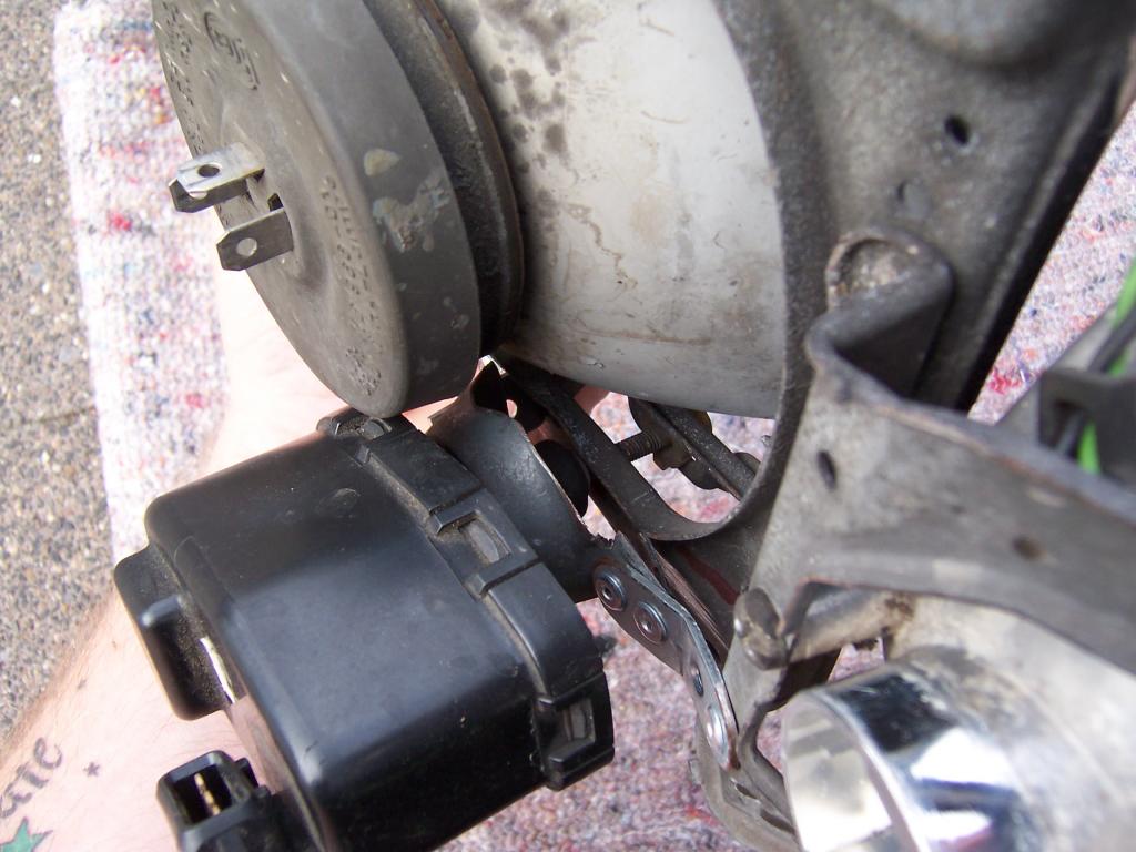

Ich schmeiß mal meine Erfahrungen zu dem Thema mit rein. Hatte auch das Problem '91GT2 mit GT SW. Hab ich dann jetzt Umgebaut (ohne Schweißen) und war damit beim TÜV. Der hat sich gewundert das an den SW lwr dran ist und hat sich das mal genau angeschaut. Bis auf ein Räuspern der Marke "nicht schlecht", gabs keinen weiteren Kommentar dazu. Hat eben noch geschaut ob sie das tun was sie sollen und fertig. Keine Probleme oder änliches. Für den Umbau hab ich insgesamt ca. 4 std gebraucht und hab teile des Golf2 SW Rahmens mit lwr benutzt da mir keine vom Rocco zur Verfügung standen. Der auf der FS gewinnt wohl keinen Schönheitspreis aber er funktioniert. Der auf der BFS war einfacher als ich dachte und sieht sogar ganz passabel aus. Wenn ich es schaffe kann ich Morgen mal Bilder machen. Aber wie gesagt, der Linke sieht ganz schön kacke aus^^. Kostenpunkt für den Umbau inkl. der lwr Motoren war ca. 35€. Bekommt man ja gut aus den alten Golf 3 und Polos aufm Schrott.

Nicht das Ihr denkt ich hätte das Vergessen. Bin gestern erst dazu gekommen Bilder zumachen und das erstmal auch nur von der "berüchtigten" BFS. Die FS ist ja vom Aufbau identisch. Muss jetzt nur sehen wie ich die Bilder auf den Pc bekomme weil ich mei Kartenleser im Moment verliehen habe. Ich hätte mich gerne früher um die Bilder gekümmert, aber da ich, als ich auf dem Weg Richtung Nordsee war um etwas abzuholen, kurz vor Bremen einen Radlagerschaden hinten links hatte, hatte ich erstmal andere Prioritäten.
Lange Rede kurzer Sinn: Bilder sind gemacht aber noch auf der Kamera. Vielleicht bekomm ich sie irgendwie mit Umwegen auf den Pc. Muss ich mal schauen.
EDIT: So, mit ein wenig hin und her ist es doch noch was geworden^^
Beim Einsetzen des SW muss man diesen leicht "Reinkippen" damit es geht. Aber es passt alles 100% wie ihr sehen könnt. Wie oben schon geschrieben sind die Aufnahmen aus einem Golf II SW Rahmen entnommen und soweit bearbeitet das es passt. Die Halterung auf der FS ist von identischer Bauweise nur das man eben nicht das Problem mit der Haltelasche an der Karosse hat.
Meine Ausgaben: SW Rahmen Golf II je 5€; Stellmotoren zusammen 15€ plus Nieten und Winkel die Vorhanden waren.
Bearbeitet habe ich die Aufnahmen mit der Flex mit Trenn- und Fächerscheibe. Säge und Feile geht aber auch. Dauert nur länger ;)
Die Verstellschraube habe ich NICHT aus der Halterung gelöst, sondern habe das Kunststoffgewinde in dem sie saß Entfernt. Einfach mit der Zange um 90° gedreht und dann solange an der Schraube gedreht bis die Gewindeaufnahme frei war.
Die Aufnahme wo selbiges saß hab ich auf 11mm Aufgebohrt um die Freigängigkeit der Schraube zu Gewährleisten. Ich habe die Scheinwerferaufnahme an keinem weiterem Punkt vom Rahmen gelöst.
Die Schraube aus dem Stellmotor Rausgeschraubt und die vom SW (die ja noch am Rahmen hängt) wieder Rein. Vorher natürlich nicht Vergessen die vorerst grob angepaßte Aufnahme auf den Motor zu Stecken. Der Rest war Fleißarbeit.
Der Motor ist voll in die Aufnahme eingedreht.
Wenn Fragen sind immer Raus damit.
