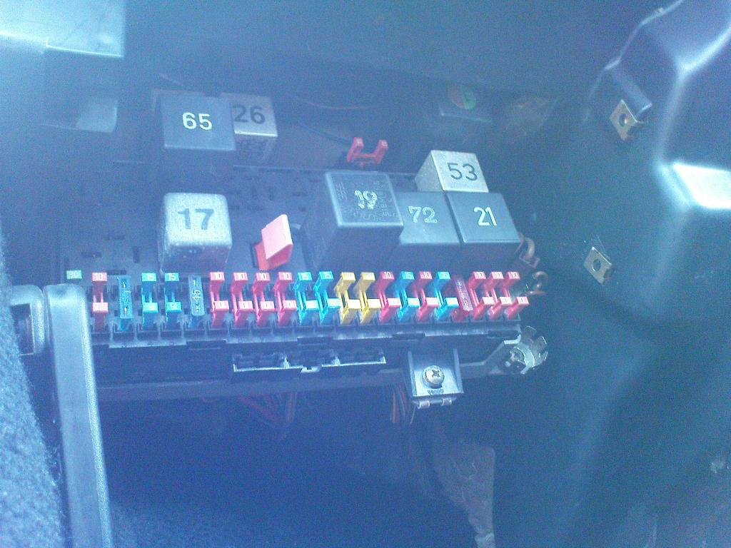

Mein Blinker geht nur wenn der Warnblinker (Schalter) eingeschaltet ist. Warnblinker selbst geht nicht!
Sicherungen sind alle i.O.
Mit kommts nur vor dass evtl ein Relais fehlt?
Sind das alle? http://www.sciroccoforum.de/forum/images/attach/jpg.gif

Also das Relais 21 ist nur ein Blinkgeber und wird durch äußere verdrahtung entweder auf einer oder auf beiden Seiten zugewiesen.

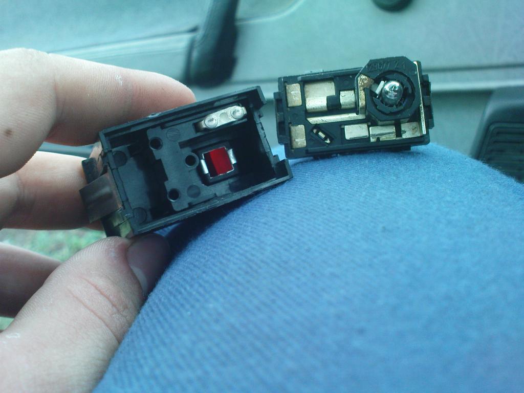

Hab mich mit dem Multimeter durchgekämpft und einfach mal laut Schaltplan die Klemmen gebrückt und siehe da, der Warnblinker geht!
Daraufhin habe ich mir den Schalter genauer angeschaut und mit diesem Innenleben KANN es doch garnicht funktionieren Oo
Man sieht sogar Schleifrückstände aber es ist garnichts mehr zum schleifen da :D
Habe allerdings 3!! andere Schalter getestet und bei KEINEM ging es Oo
Ihr kennt euch da aus. Da fehlt was oder?
Dauerplus schaltet er schonmal (Was das Blinken ohne Zündung möglich macht)
Lediglich die Brücke von 49A auf L und R fehlt!!???)
