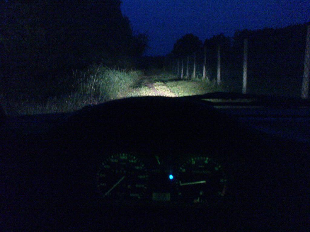

So hab ein paar bilder von der neuen Lichtausbeute gemacht :)
Auch wenn es etwas gefuscht ist, müsst ihr zugeben das Ergebnis ist Klasse? :P
Melde ihn erst im Juli an, deswegen konnte ich die Bilder nur im Feld machen ;-)
