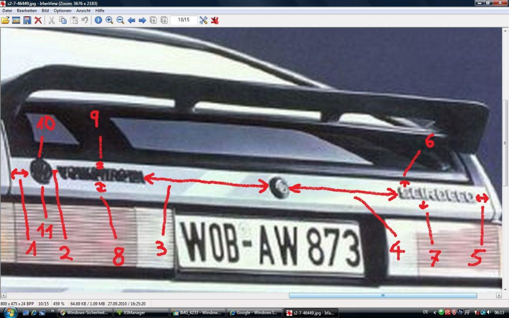

Ich hatte ja einen White Cat gekauft - allerdings war bei ihm die Heckklappe gecleant. Nun habe ich durch dieses Forum vor längerer Zeit schon die passenden Embleme besorgt, damit der Gute der Originalität etwas näher kommt. Ich habe vor, sie zu kleben, um das Bohren neuer Löcher zu vermeiden.
Nun habe ich aber eine Frage: Kann mir jemand mit den richtigen Abständen helfen? Ich kenne niemanden mit einem Rocco, um selber die Maße abzunehmen. Anbei habe ich ein Foto angehängt mit Ziffern. Vielleicht wäre hier jemand im Forum so lieb, mir die passenden Zentimeterangaben anzufügen? Das wäre für mich sehr hilfreich!
Ich als Frau und einfaches Augenmaß - das kann einfach nicht gutgehen............. :gruebel: :-)

1 = 41 mm
2 = 9 mm, beginn vorderste Ecke V
4 = 350 mm, genau zur Mitte vomm Heckklappenschloß (Schlüsselschlitz)
8 = 19 mm, allerdings nicht zur Unteren Kante, sondern nur zum Knick
11 = 6 mm
Die anderen Maße ergebn sich dann von alleine
Grüße Jürgen

Vielen lieben Dank für die schnelle Antwort, Jürgen!!!!
Dann sieht mein Kater von hinten ja bald wieder vernünftig aus!!!
Ich wollte das einfach nicht so Pi-mal-Daumen anbringen....hätte sicher nach nix ausgesehen!
