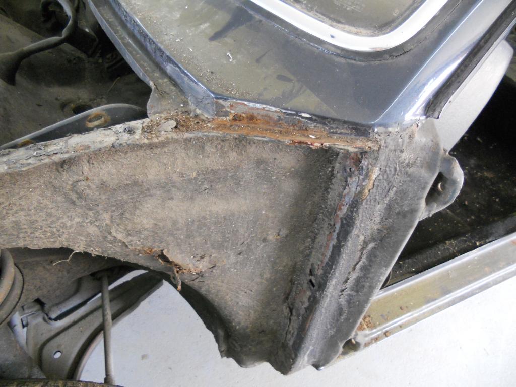

So mal n paar neue Bilder. Nach gründlicher inspektion der karosse bin ich noch nicht sicher ob ich diese restauriere. Falls ich eine nahezu Rostfreie erwische nehme ich diese. Jedefalls Motor bleibt gleich. Ich war auch bei einem anderen Projekt dabei. Bmw E30 ( mein Aufgabengebiet Formenbau,Carbonteile herstellung usw.
- Rene&Steffi
- Beiträge: 1084
AW: Scirocco 1 GL Neuaufbau-Beginn
Wünsche viel Spaß bei der Rostsuche . Da wir sich noch einiges finden . ( Sprechen da aus Erfahrung ) Aber die Sache wird sich lohnen

pemi
Das bischen Rost , das kriegst wieder hin !! Meine Beiden sehen schlimmer aus !
