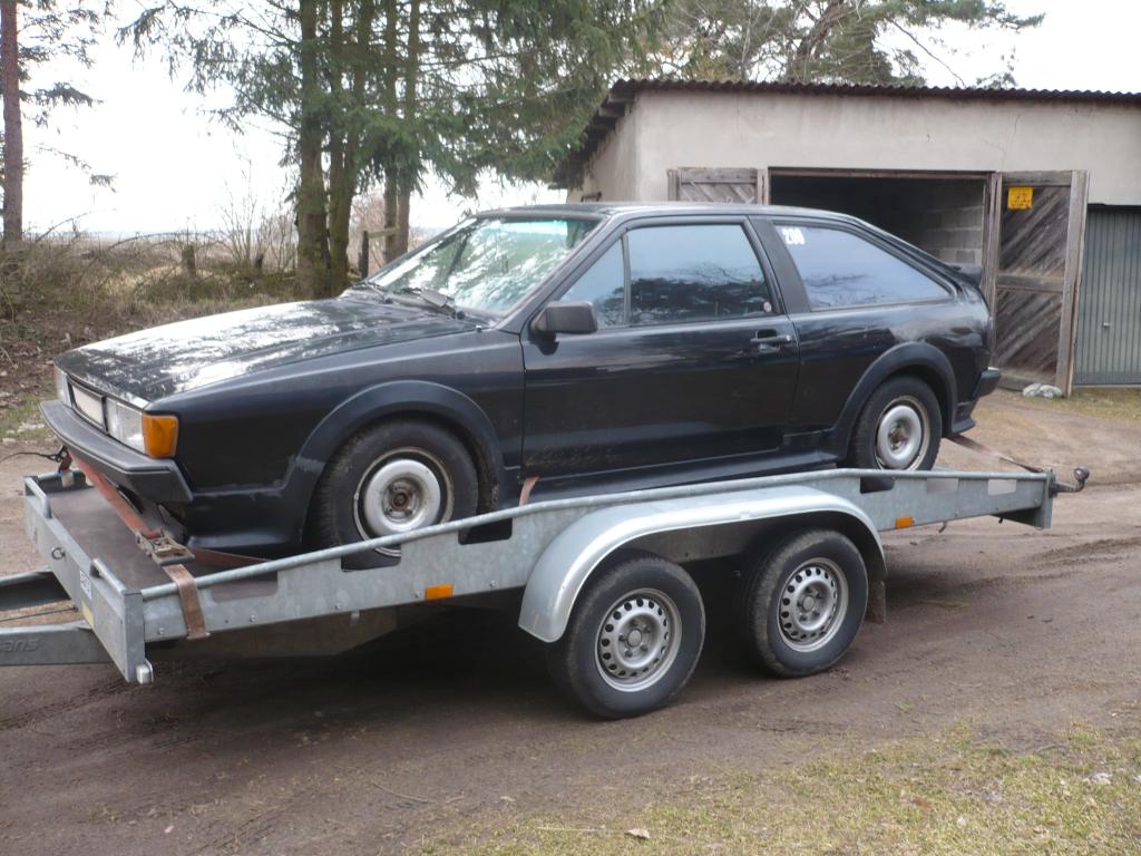

Heute hab ich den GTi aus Liebenau bei Nienburg abgeholt. Die erste sorgfälltige Begutachtung des Fahrzeugs hat einige nicht so tolle Stellen. Hinten im Kofferraum rostet es.. oh man... nen Unfallschaden am Heck... auf der ersten Blick nicht wirklich sichtbar. naja... wozu hab ich denn noch die Karosse hier stehen? XD
Dann ist die Verspoilerung vorne nicht mehr im all zu besten Zustand.. hat sich beim vom Hänger lassen schon gleich mal halb verabschiedet..

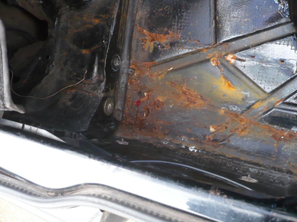

Heute ging's dann einigermaßen vorran..
der Kofferraum hat hinten auf der Fahrerseite ne Durchrostung.. der Schaden hinten am Fahrzeug ist doch nen bissel größer als erst zu sehen...

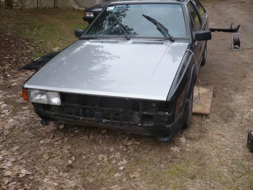

an der Front war dann nach der Demontage des Spoilers und der Stoßstange ne richtig schöne Delle im Blech dadrunter... die Ölwanne hat leichten Rostansatz von unten. Die kommt dann auch neu.
weiter geht's an der Front.

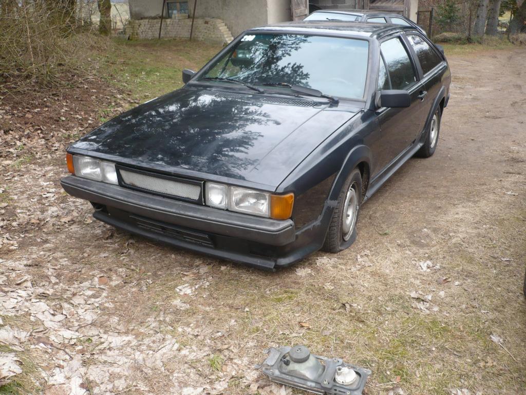

als ersten Schritt nach dem Reifenwechsel (hab nur den Platten ausgetauscht) hab ich dann erstmal diesen überaus hässlichen Kühlergrill vom Auto entfernt. Danach hab ich den defekten Blinker (das Blinkerglas war gerissen) ausgetauscht. Einer der Vorbesitzer hat in die Blinker Standlicht gebaut
beim nächsten Mal muss ich mich auch noch um die Beifahrerseite kümmern..
Die Motorhaube mitsamt der Haubenlifts hab ich dann auch getauscht. Nur stellte sich dann ein kleines Problem ein bei der Aktion. Die Austauschhaube geht auf der Beifahrerseite nicht mehr richtig hoch, d.h. die Motorhaube lässt sich zum aktuellen Bearbeitungsstand nicht öffnen.
Wie krieg ich das Mistteil wieder auf ohne dass ich die Haube zerflexen muss. Hab schon versucht den Bowdenzug manuell zu ziehen. Die Motorhaube geht auch nen Stück hoch aber nicht weit genug um die Haube zu entsichern.

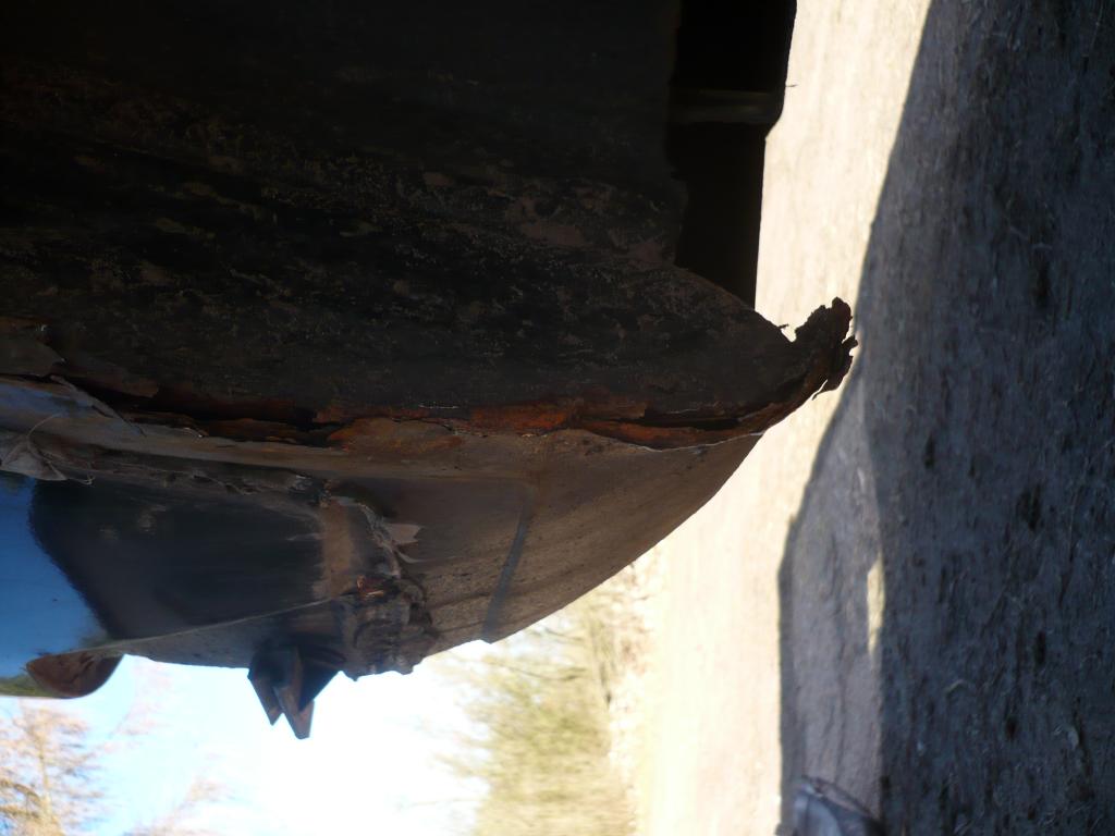

So nun wieder zum Heck. Auch hier musste die Stoßstange weichen. Die Verspoilerung hinten hab ich noch nicht abgebaut. Kommt beim nächsten Mal. So viel Rost wie da ist, ist wirklich nicht schön.. Aber wozu gibt's Negerkekse, Bleche und Schweißgeräte?

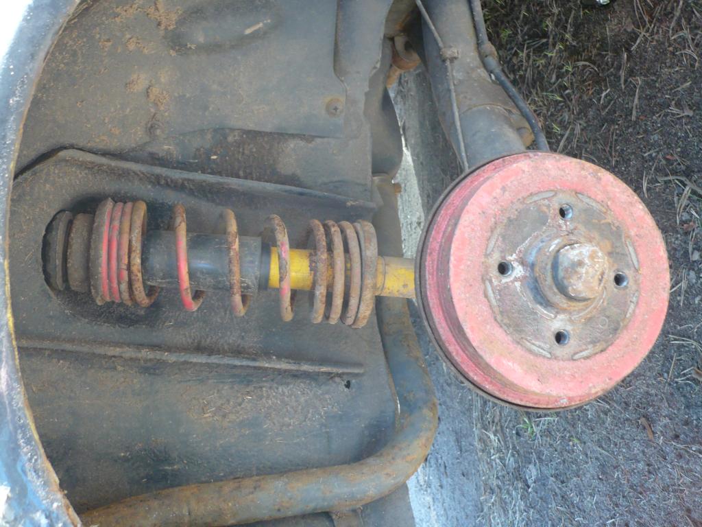

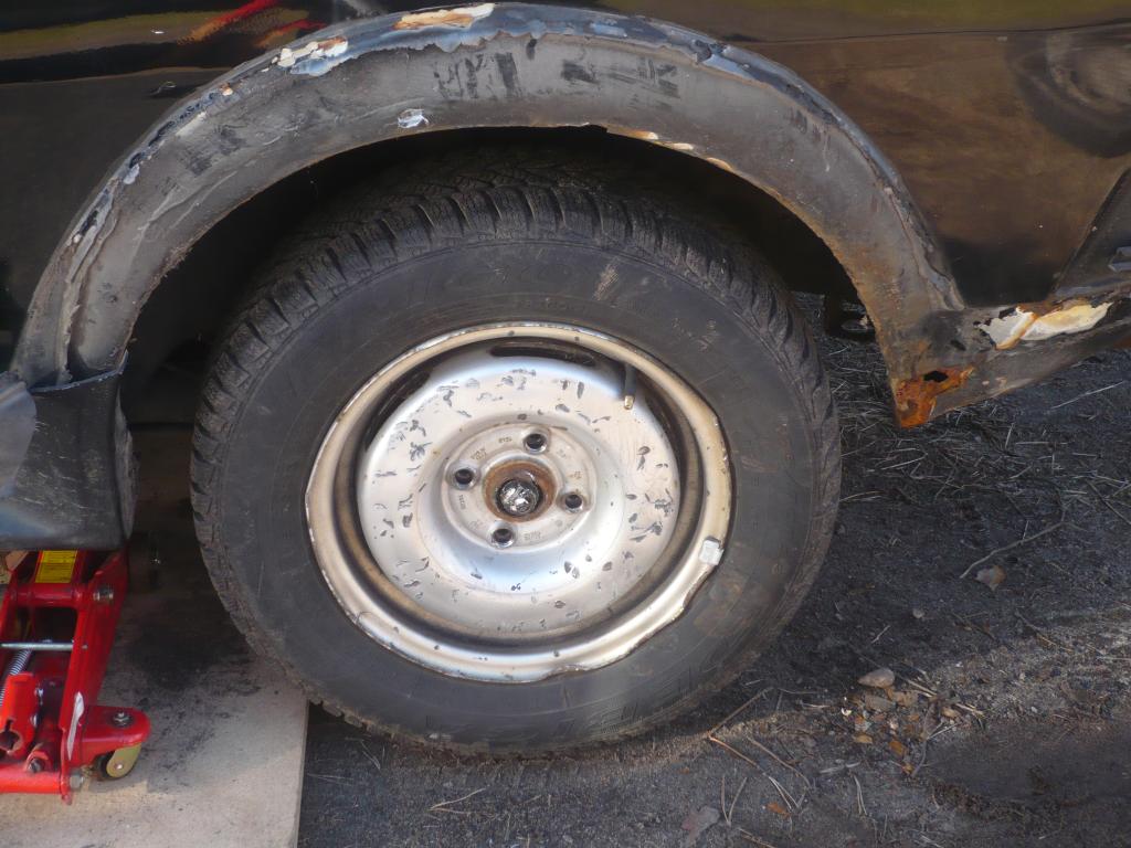

So, heute vormittag ging's dann schonmal weiter. Habe dann hinten mal versucht die Verspoilerung abzubauen. Auf der Beifahrerseite hat das noch ganz gut geklappt. Nur die Fahrerseite hat sich bis zum Mittag ziemlich gewährt.. Um an die Letzte Schraube zu kommen muss ja noch der Reifen runter :P aber der ist anscheinend so fest gerostet, dass der nicht mehr runter will. habe ca. ne halbe Stunde mit nem Vorschlaghammer den Reifen bearbeitet. Das hat jedoch nicht geholfen.

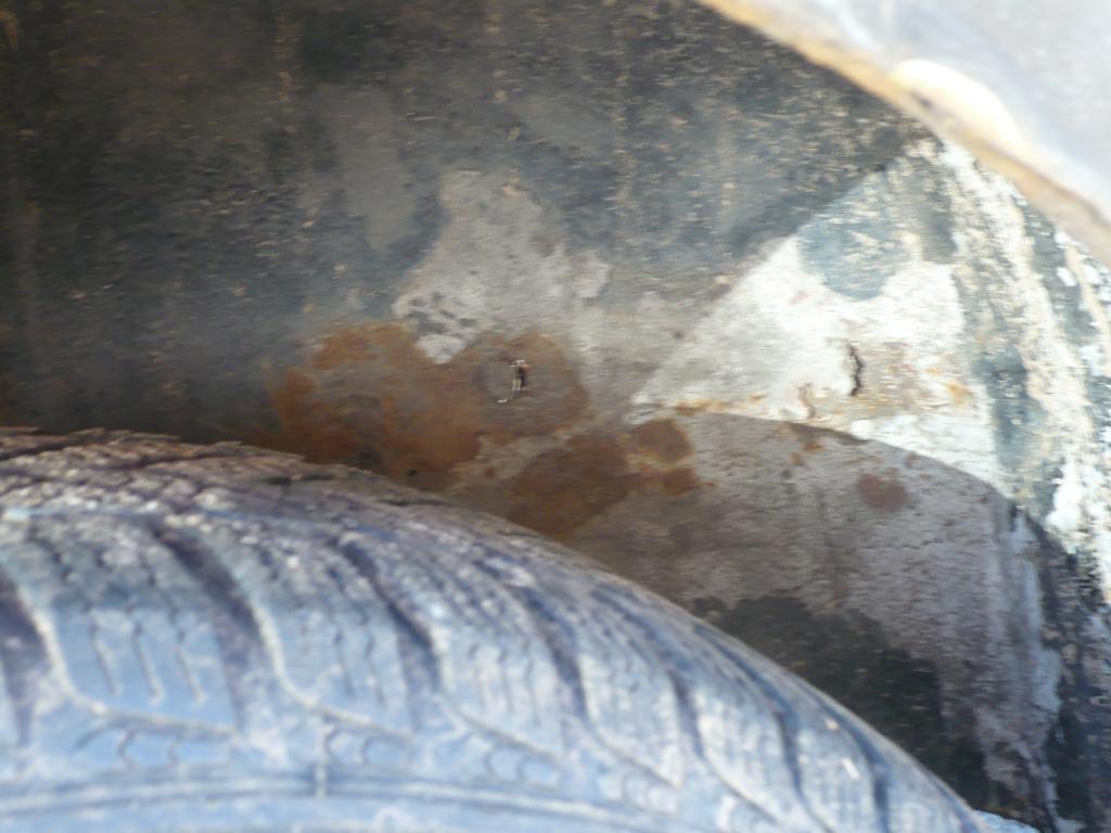

Im Laufe der Arbeiten war dann festzustellen, dass die Federn hinten rosten. D.h. die Federn fliegen raus und dafür kommen neue rein. Ansonsten sind hinten die Radläufe auch schon ziemlich am Rosten. Sind auch einige Stellen durch.. naja... das soll nicht das Ende vom Auto sein.
