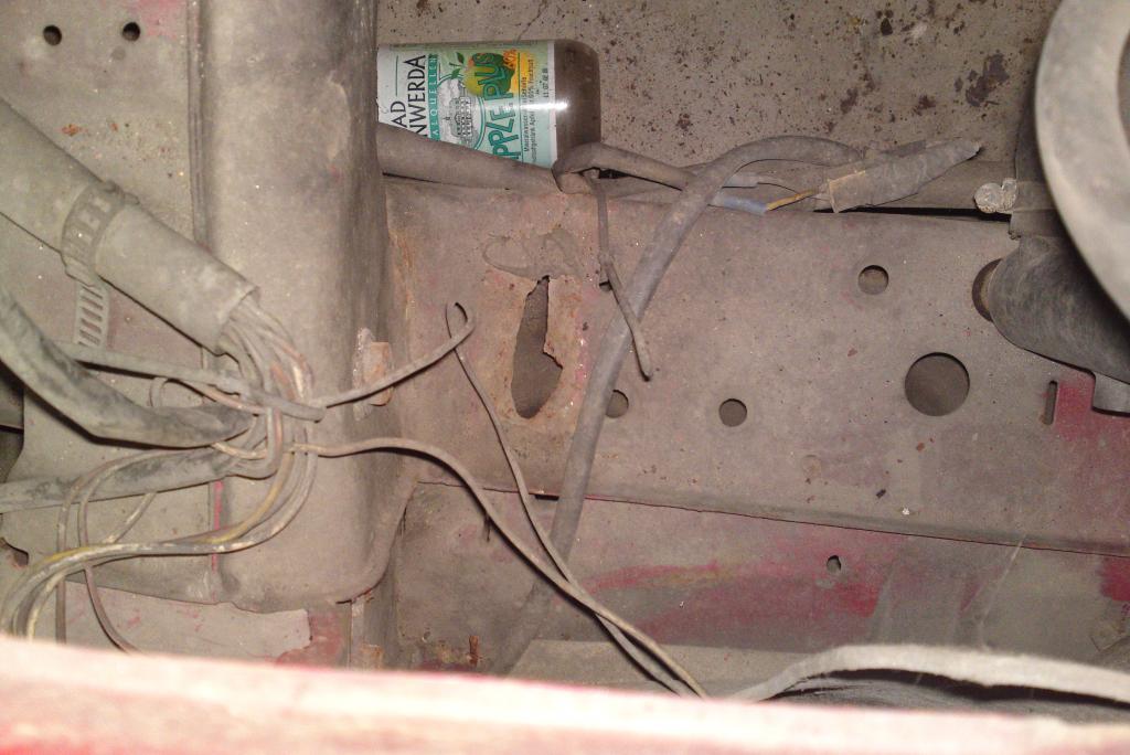

Könnte hier was abgerissen sein wenn ja was?
Grüße Nico
Rausgerissen?

Ähm. Was sucht die Flasche da xD

AW: Rausgerissen?
Hi!
Das sieht nach der Beifahrer-Seite des Querträgers aus!?
Abgerissen ist da wohl nichts.
Es sieht so aus, als wäre eines der Löcher, in die die "Füße" der Kühler gesteckt werden, eingerissen worden.
Aber dort ist normalerweise kein Loch.
Die Stelle war vermutlich vorher schon sehr stark korrodiert.
Um welches Modell handelt es sich denn (Motor)?
Evtl. war da mal der externe Ölkühler installiert...
Aber der steckt normalerweise in den beiden Löchern, die gleich daneben sitzen.

AW: Rausgerissen?
also is ein JH Motor. Ich kann mir beim besten willen
ne vorstellen was da gewesen sein soll.
Hatte eben die Vermutug das da von unten was angeschweißt
war und das abgerissen is, da die Kanten von dem Loch nach unten gehen.
Mfg Nico

AW: Rausgerissen?
Hat der mal nen Frontalen Treffer auf die Seite bekommen?
Der Holm in dem die Stoßstange sitzt sieht auch nicht gerade 100%ig aus. Insgesamt schon ziemlich rostig alles.
Ob da noch ein Reparaturbelch hilft, Wage ich mal zu bezweifeln. Im unfall Falle nimmt das Teil die Energie auf, wird da 100%ig zuerst weider reißen.
Gruß Chirstian
Gruß Chirstian

AW: Rausgerissen?
Ist neu angesetz ,behaupte ich mal ,ist immer besser wenn man vom schlimmsten ausgeht ,wenn de im Holm noch ne Schweissnaht fühlst weisse Bescheid !!

AW: Rausgerissen?
Heyho Leute.
also der hat nen ganz leichten Treffer am vorderen Kotflügel bekommen
und war aber nur ein Ausparkunfall...
Der Treffer ist aber etwa 9 Jahre her, denn seit dem Steht er bei nem Kumpel in der Halle.
Und Spaltmaße und alles andere passem auch noch.
Mfg Nico
