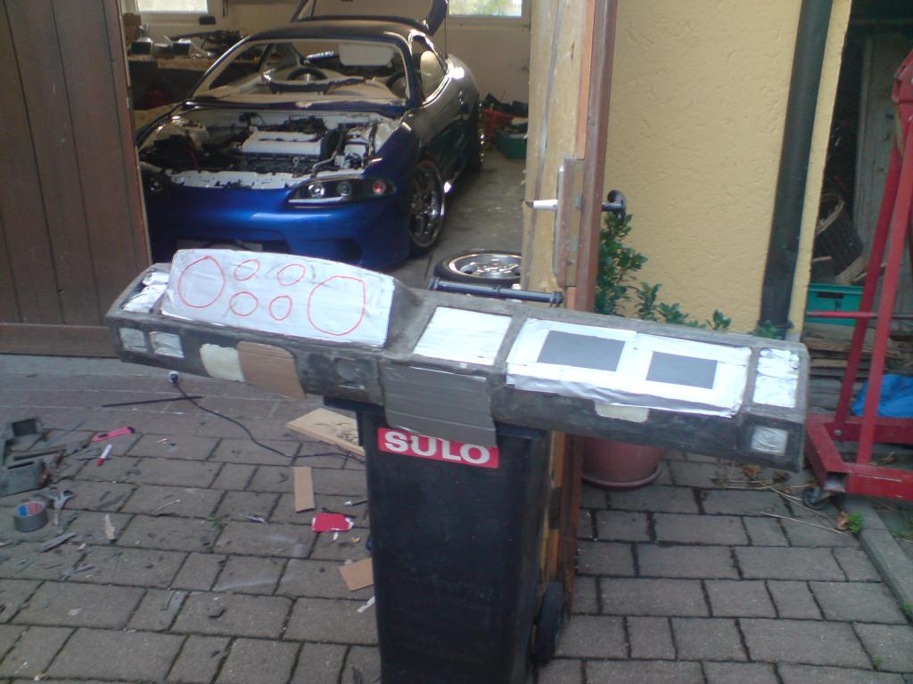

Um den Innenraum Obtisch etwas aufzuwerten hab ich mir etwas besonders ausgedacht.
Als Grundlage für mein Amerturenbrett diente mir das Orginale. Ich hab des gesamte Amerturenbrett abgezogen bis auf die Papphaut und alle Öffnungen zugemacht bis auf die Lüftungsschlitze vorne an der Windschutzscheibe (wegen Tüv). Dann hab ich das Gesamte AB mit GFK überzogen verspachtelt und viel geschliffen und Platz geschaffen für die neuen VDO Anzeigen. Dann hab ich es mit weißem Leder überziehen lassen.
Leider hab ich momentan kein Bild von dem Fertigen Werk kommt aber noch.
