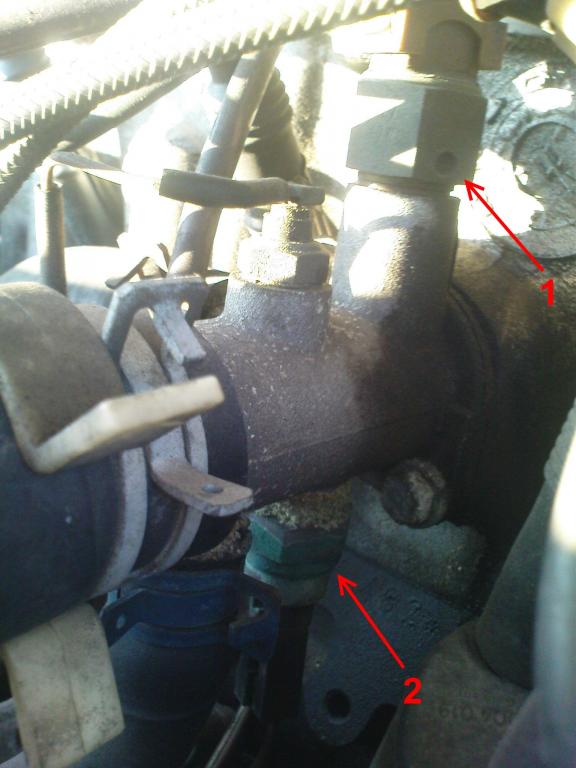

3. und letze Frage welche Nummer auf dem Bild ist denn der Thermoschalter für den Lüfternachlauf? (Foto zeigt den Flansch am Motorblock)??
Danke schonmal für eure Hilfe.

Der Thermoschalter sitzt im Kühler nahe der Batterie.
