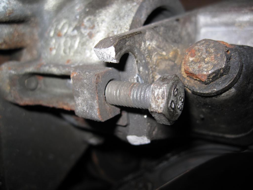

Da ich sowieso unter dem Auto liege, wollte ich den Servokeilriemen spannen... und da sehe ich dies:

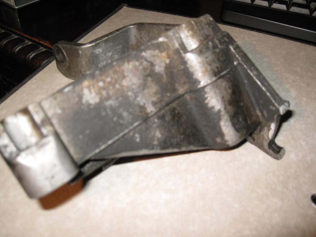

Kein Wunder, dass der Riemen ständig locker wird... das untere Langloch, in das man die Servopumpe schraubt, ist ausgebrochen.
... und noch besser:
beide Halterungen, wo normalerweise die langen Schrauben in die Langlöcher gehen, sind nur noch ein Kopf ohne Gewindestange... und natürlcih alles schön festgerostet.
Hilfe!
Habe also die Servopumpe herausgeschraubt und alles mit WD40 eingesprüht....
Ich bekomme keine der Schraubenköpfe mit dem Gabelschlüssel heraus... geschweige denn die Riemenscheibe herunter um eine Nuss zu benutzen.
... alles schön ei9n festgebackenes Teil.
Was kann ich tun?

oder lange einweichen das riemenrad in die schraubzwinge und nen vielzahn oder torx in die inbus kloppen und rausdrehen .... den schraubenkopf ...ka ..der wird abscheren dann hast du noch den gewindestummel da hängen ..auch doof ... :(

Wie heisst das Teil wo die Servopumpe angeschraubt wird und wo bei mir das Langloch weggebrochen ist?

Wenn die Köpfe der Schruaben rund sind würd ich was dickers Aufschweißen, z.b. M10. Durch die Temperatur beim schweißen sollte sich schon was tun und anlösen. solltest die Schruaben dann loskrigern.
Bei den INbus der RIemenscheibe. Inbus nus rein und erstmal leichten schlag mit nem Hammer geben. Die Scheibe mußt natürlcih blockieren, z.b. mit Rohrzange an den anderen beiden Inbus festpacken.

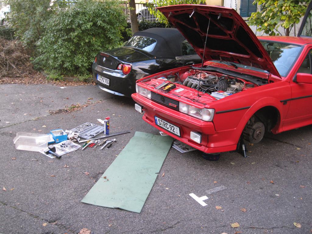

sehr gerne würde ich eine Pappe auslegen, die Rostschrauben mit Bremsflüssigkeit behandeln und M10 Muttern anschweissen... aber ich habe nur den Parkplatz, auf den diverse Nachbarn und Büros schauen... die sowieso gerne schauen, was der Depp da tut. Da werde ich ncith mit Öl anfangen... und leider kann ich nciht schweissen, habe auch kein Schweißgerät und nicht einmal eine Werkbank mit Schraubstock.
Alles was ich bisher am Scirocco getan habe passierte auf dem Parkplatz mit hochgebockter Vorderachse. Mehr geht leider nicht.

Alles nicht so schlimm gewesen :-)
Hier meine "Werkstatt"
... und ich habe eine gebrauchte Servopumpe mit Halter in gutem Zustand.
Komisch, dass beim Halter das Langloch so ausbricht... da hat wohl eine WErkstatt die Schraube nicht gelöst und mit Gewalt den Riemen gespannt, oder?
