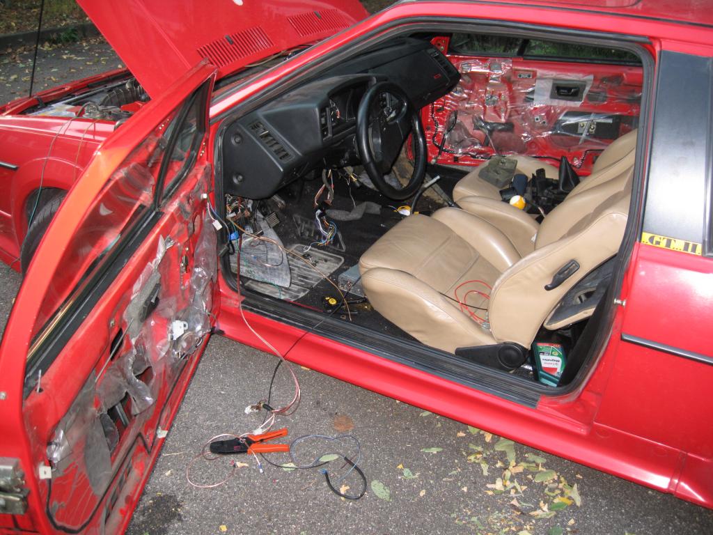

- Ich habe stabile Müllsäcke, um die Türen später wieder zu versiegeln. Reicht es da mit z.B. Panzertape die Folien dicht anzukleben oder wie sonst? Kleber? Silikon?

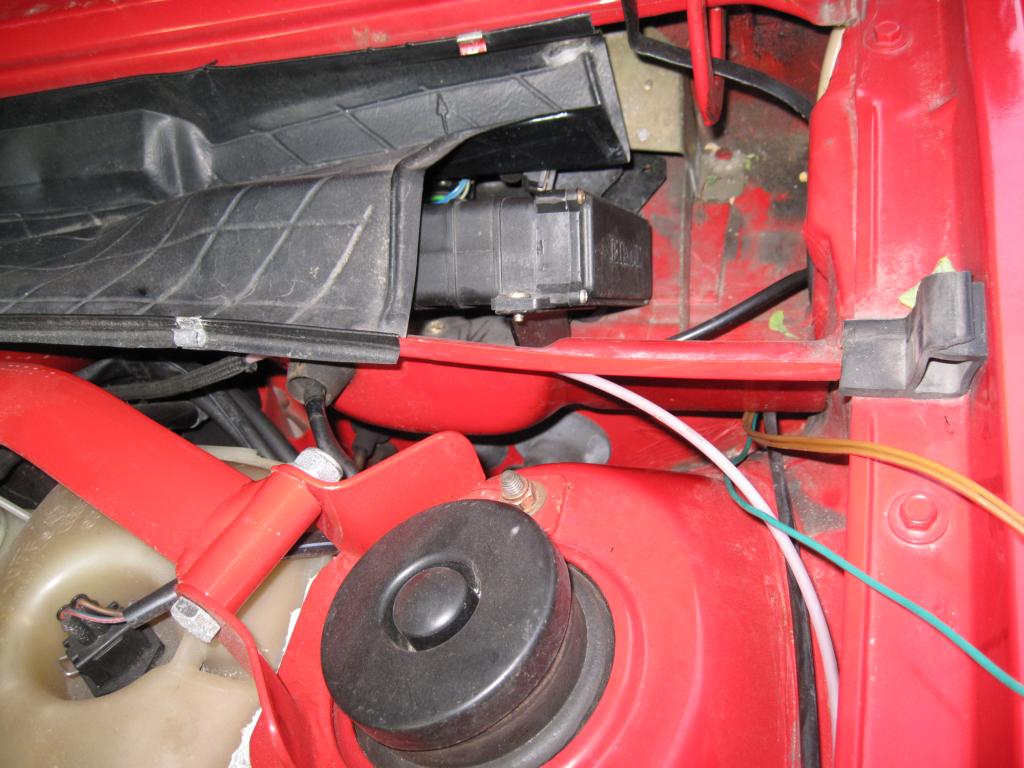

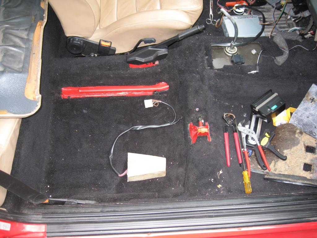

- wie hier zu sehen ist, habe ich 3 Kabel in der Motorraum durch das Loch für die Haubenentriegelung gelegt. Ist das in Ordnung oder eher schlecht? - wie hier zu sehen ist, habe ich die Kabel unter dem Teppich hinter der Mittelkonsole verlegt. Gibt es da eine bessere Lösung, ohne Schalttafel auszubauen? Da ich keine Halle habe und alles auf dem Parkplatz passiert, drängt die Zeit... ich habe keine Lust auf Regen. Es nervt sowieso schon, jeden Abend alles wieder weg zu packen und abzuschließen.

Die Folie in den Türen habe ich mit doppelseitigem Klebeband wieder drangepfuscht, bis jetzt ist es trocken geblieben. Also dürfte das mit Panzertape eigentlich auch ganz gut klappen.

@ Nunan: Jep, ich habe das Kabel zwischen Teppich un dieser Dämmung verlegt... ist das graue Zeug auf den letzten beiden Photos. Dahinter kommt das Blech. Da diese Dämmung aber viel stabiler ist und ich nichts zerstören wollte, habe ich nun nur den Teppich hervorgeholt.

Sitzheizung unter den Teppich gelegt und getestet. Musste nur Plus und MAsse zur ZE verlängern... toll, das war endlich mal etwas Stressfreies. hinter dem Schalthebel sieht man den schwarzen KAbelstrang der Heizung aus dem Teppich komme. Im Moment (Mittelkonsole ist wieder eingebaut) guckt der Schalter aus der Schaltkulisse an der Seite raus weil ich noch nicht weiss wohin. Wo sitzt der in der Mittelkonsole? Am Ende (beim Handbremshebel) ist kein Platz für den Schalter.

Vorletzte Baustelle... alle Kabel verlegt für die Instrumente (habe KAbel für Geber zusammen mit der Motorhaubenöffnung also so gelassen wie oben gefragt) die irgend wann mal kommen mit der Post... rechts aus der Schaltkulisse des Schalthebels kommt das Kabel mit dem Schalter für Sitzheizung. Wo soll der hin?
