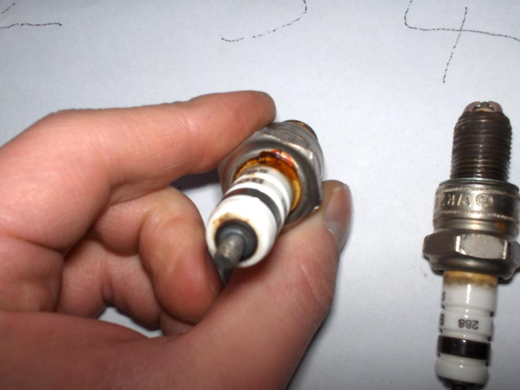

AW: Läuft zu fett?
Hier die Zündkerzen:
Auf dem 1.Zylinder die Feuchte, auf dem 2-4.Zylinder die Roten mit Belag. Die "blutende" Zündkerze auf Bild 3 macht den Eindruck, als würde das Öl von innen durch die Kerze gedrückt. Bild 4 noch mal die Rote und Bild 5 die Feuchte, jeweils in Nahaufnahme. Ich hoffe die Qualität der Fotos reicht, da meine Kamera leider einen schlechten nahbereichs Fokus hat :(

AW: Läuft zu fett?
schmeiß mal diese Bosch super 4 dinger raus. entweder nen paar normale Bosch w7dtc oder ordentliche NGK BP(R) 6 E (T)(S) . Dann nochmal testen .

AW: Läuft zu fett?
Hi.
Yepp, dem stimm ich 100% zu. Schon mal nen Motorrad mit 3-elektroden Kerze gesehen?
Diese 3 oder -wie in Deinem Fall- 4 Elektroden diesen ja letztlich nur der Verlängerung der Wartungsintervalle. "Besser" im Sinne von "Funktioniert besser" sind diese Dinger nämlich mitnichten.
NGK BP6ES und ab dafür.
Was die Farbe der Kerzen angeht: Brauner Schleier oben ab Isolator ist meist ein Zeichen für Ölschmodder an der Kerze (z.B. Ventildeckeldichtung undicht). Dat hat ersmal nix zu sagen.
Bei G Kat Motoren, die zuletzt viel auf Lambda 1 gelaufen sind haste das auch oft, dass die Kerzen regelrecht weiß sind. Also das kannste heute nicht (mehr) als Indiz nehmen.
Das mit der unterschiedlichen Spritversorgung ist nicht selten bei K Jetronic.
Du kannst mal alle 4 Düsen in Meßbecher hängen, Stauscheibe ganz öffnen und das Pumpenrelais brücken. Dann haste mal nen groben Überblick ob alle Töpfe gleich "befeuert" werden.
Pigga
