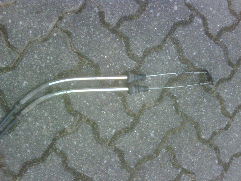

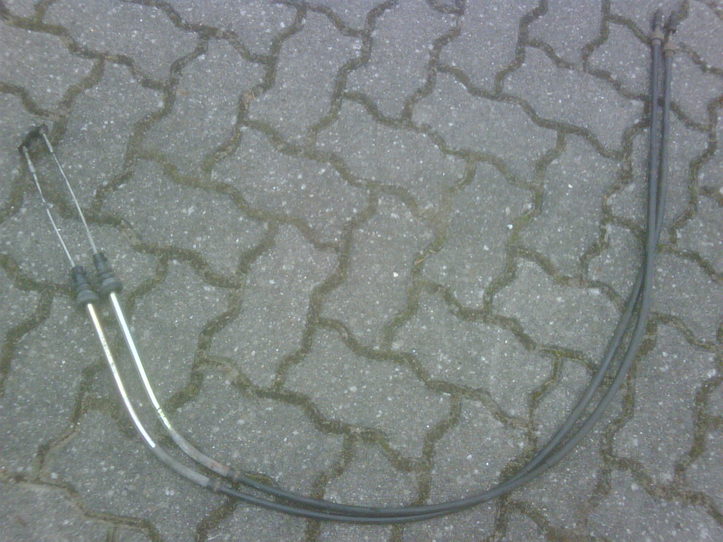

Handbremsseile
Weiß einer von was fürn Wagen die sind. Sind ca 175 lang, und haben matall führungen vorne dran,also nach der Befestigung am Handbremshebel!! Vom Rocco sind die wohl nicht!!
sciroccofreak willi
Beiträge: 4827
Wohnort: tiefstes Bayern
AW: Handbremsseile
Sieht nach Corrado bzw. Golf2/Golf3/Vento mit Scheibenbremse hinten aus. Die Röhrchen sind normalerweise durch eine Tülle eingeführt und an einem Halteblech auf dem Mitteltunnel arretiert.
Aber wegen den hinteren Aufnahme definitiv für Scheibenbremsen.
mfg
Willi
'93 Corrado VR6, 216.000km
+ weiters
el loco rocco2124
Beiträge: 3110
Wohnort: In der Mutterstadt
AW: Handbremsseile
Hallo Willi,danke das kann schon stimmen! Weil n Golf 2 GTI hab ich mal geschlachtet,könnte schon sein das die von dem sind,hätt ich sie mal beschriftet!!
Und die hinteren Aufnahme sind definitiv für Scheibenbremse meinste?
sciroccofreak willi
Beiträge: 4827
AW: Handbremsseile
Eindeutig Scheibenbremse, die Trommelbremse hat die Gummitüllen nicht.
+ weiters
el loco rocco2124
Beiträge: 3110
AW: Handbremsseile
...Danke. Weißt du zufällig auch obs für n JH Rocco immer die gleichen sind (von der länge her) oder ob sich da mal was geändert hat? Hab noch 2 andere Sätze Handbremsseile die sich aber um ca 7 cm in der Länge unterscheiden.
sciroccofreak willi
Beiträge: 4827
AW: Handbremsseile
JH Scirocco Handbremsseile sind die gleichen wie im Golf 1, Golf 1 Cabrio und Jetta 1.
Nur KR und PL haben andere (wegen den Scheibenbremsen).
mfg
Willi
+ weiters
el loco rocco2124
Beiträge: 3110
AW: Handbremsseile
Ah ok Danke!
