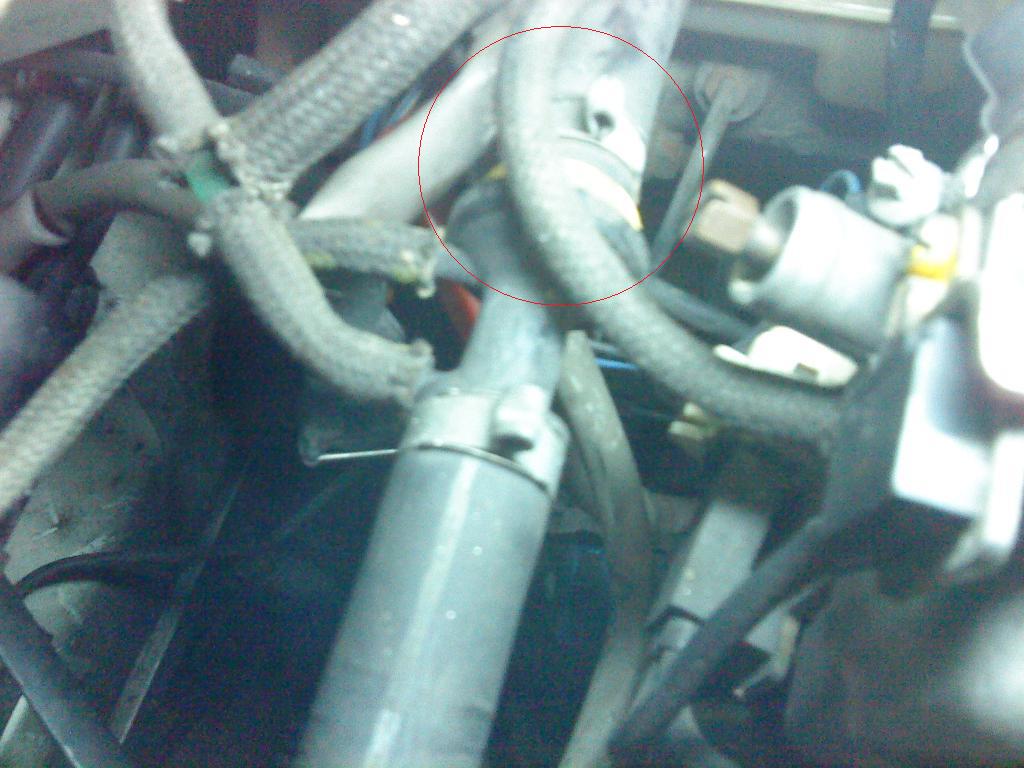

Hallo.
Wohin führt diese Unterdruckleitung hin ?
Hab ein foto davon. bitte ansehen.
vielen dank für eure hilfe.
Wo führt diese Unterdruckleitung hin (16v PL) ?

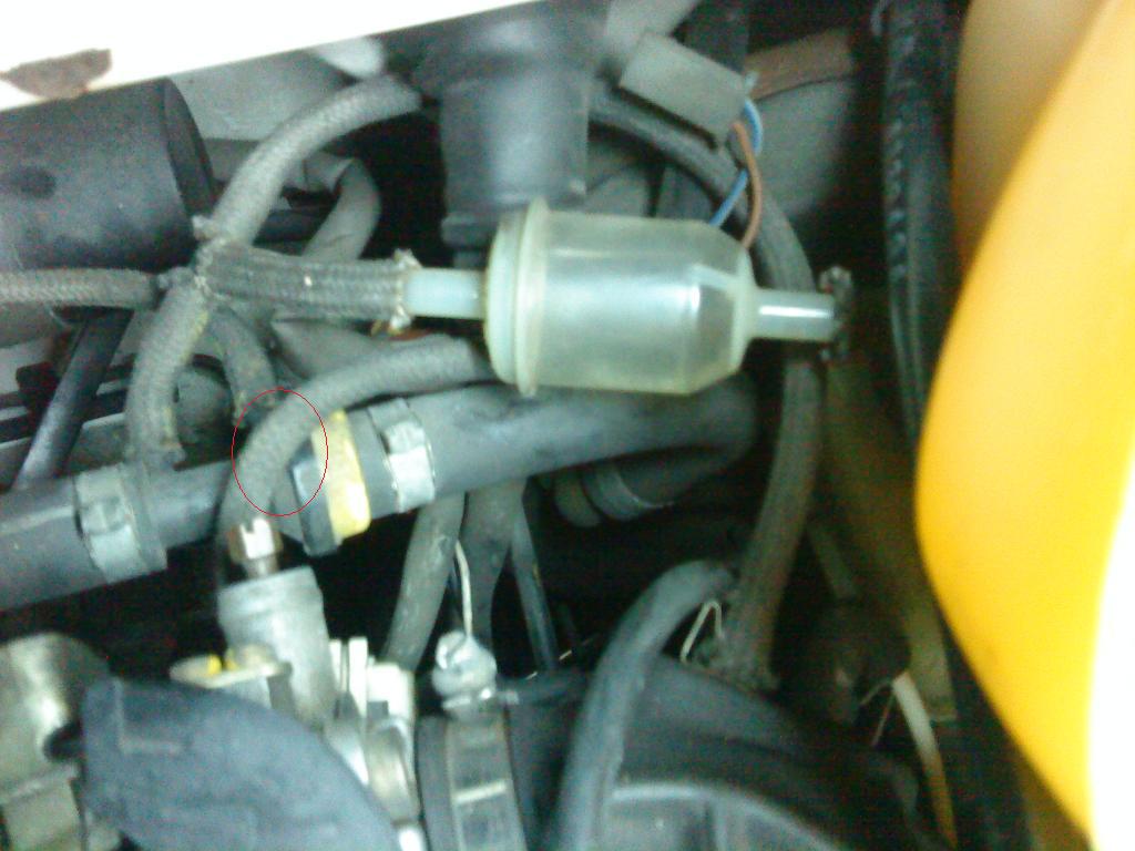

der geht an das aktivkohleteil das unterm linken kotflügel sitzt.

Hi,
ist das nicht das Rückschlagventil vom BKV ???
Verbdinung ist dann dicker Anschluß an der Ansaugbrücke --> Ventil ---> BKV
Gruß Christian
Gruß Christian

Hah? dachte die unterdruckleitung geht an aktivkohlepot ?
@christian:
was fürn ventil ? bkv ? bitte den longtitle nennen.
wenn die besagte unterdruckleitung nicht zum aktivkohlepot geht, wohin geht dann der schlauch vom aktivkohlepot ?
bitte schau mal bei dir nach. bei handelt es sich nämlich auch um einen GT2- 16v Umbau, genau wie bei dir.
schönen gruß
serdar
@christian:
schönen gruß
serdar

habe auch einen Umbau. Ich habe den Unterdruckschlauch nicht. Der zum Aktivkohlefilter ist meiner meinug nach der, der vom Ansaugschlach (groß zur Ansaugbrücke hingehend) abgeht und im Kotflügel verschwindet. Und Wie gesagt, ich habe den nicht! Und er läuft.
Grüße aus der Nähe
Grüße aus der Nähe
92èr Scirocco GT2 mit 16V PL und er läuft!:auto:

wie du hast da den unterdruckschlaucuh nicht ? der geht bei mir direkt von der drosselklappe ab......das wird doch bei dir nicht einfach offen sein?
