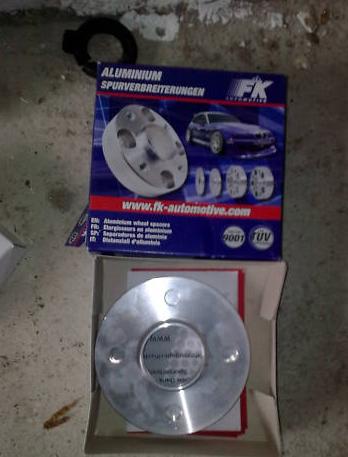

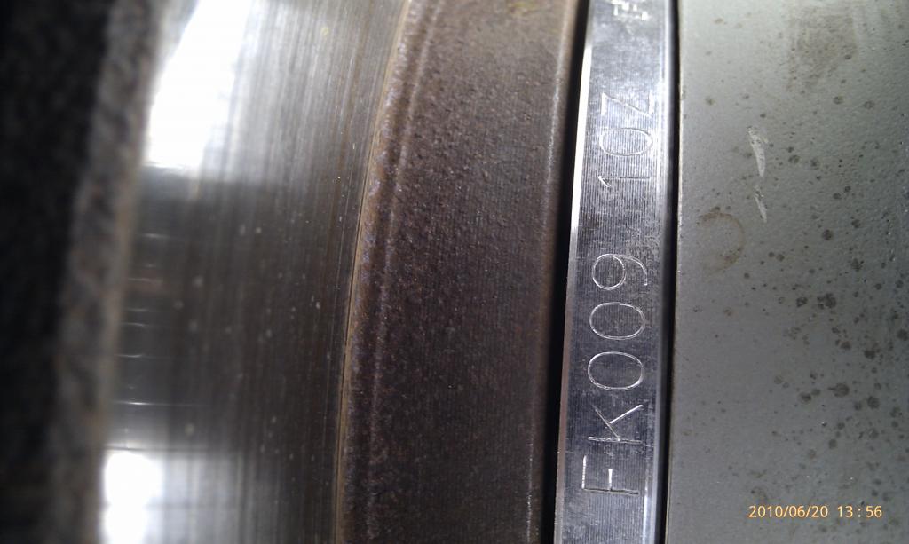

Hey,
hab mir die Distanzschieben gekauft.
Hab die mir nun auf der Vorderachse eingebaut.
Der Scirocco ist auch in der ABE drin.
Jedoch liegt die Distanzscheibe nicht Plan an der Scheibenbremse / Radnabe. Sprich anstatt von 10mm schauen meine Felgen nun 12mm raus. 2mm Freie Luft ist dazwischen.
Ist dies so gedacht?

ich gehe mal ein bild davon machen...
Falsch kann nicht sein.... sind mit Mittenzentrierung
Die Scheiben gabs noch vor paar Tagen bei FK. Aber waren schon fasst "ausverkauft"

Bei den 10mm Scheiben mit Mittigzentrierung reicht die Tiefe nicht aus! Mann müß an der Radnarbe ein paar mm abdrehen!!! Oder man benutzt Distanzscheiben ohne Mittizentrierung. Besser sind aber welche mit Zentrierung und eine leichte Umarbeitung an der Radnarbe! Ohne Bearbeitung passen erst Distanzscheiben ab 15mm; da reicht die Tiefe aus!

Tja, warum das nicht genannt wird, kann ich dir nicht beantworten; fahren kannst Du das so jedenfalls nicht! Wenn Du die Distanzscheibe jetzt versuchst mit Gewalt anzuschrauben, kann es passieren, daß der dünne Alu-Zentrierring abreißt! Wenn Du dir das mal genau ansiehst, dann müsste dir auffallen um welche Kante es geht. Das kommt daher, weil die Radnarbe auch eine mittige Zentrierung hat, und darüber geht die kurze 10mm Distanzscheibe mit mittig-Zentrierung um ca. 2mm nicht rüber. Diese Kante müsste genau um diesen Versatz nach hinten abgedreht werden! So hab ich das gemacht!
