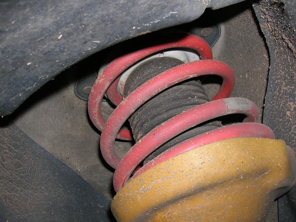

habt ihr bei euren Fahrwerken den Staubschutz wieder verbaut?
Mir kam das alles etwas knapp vor, deshalb hab ichs mal weggelassen.. (Vorn war eh kaputt, und hinten erschien mir sehr knapp)
Gibt es da was aus dem Zubehör, wo nich so ein riesen Anschlagpuffer dran is?
bzw kann ich auch welche vom polo oder so nehmen?
Danke :)

ich habe die einfach gekürzt, also die Staubkappen.

Ich habe vorne welche für den Golf 4, Polo 6N, Beetle, Audi A3.......................... vom Hersteller Ruville drin. Die Manschetten sind aus flexiblem Gummi (wie die Lenkgetriebemanschetten), der Anschlagpuffer sitzt unter der Manschette und kann gekürzt werden.
Hinten hab ich die Serienanschläge mit den Töpfen dran

die Ruville dinger hab ich shcon im beobachten bei ebay, weil die so günstig sin XD
dann bestell ich die mal..
